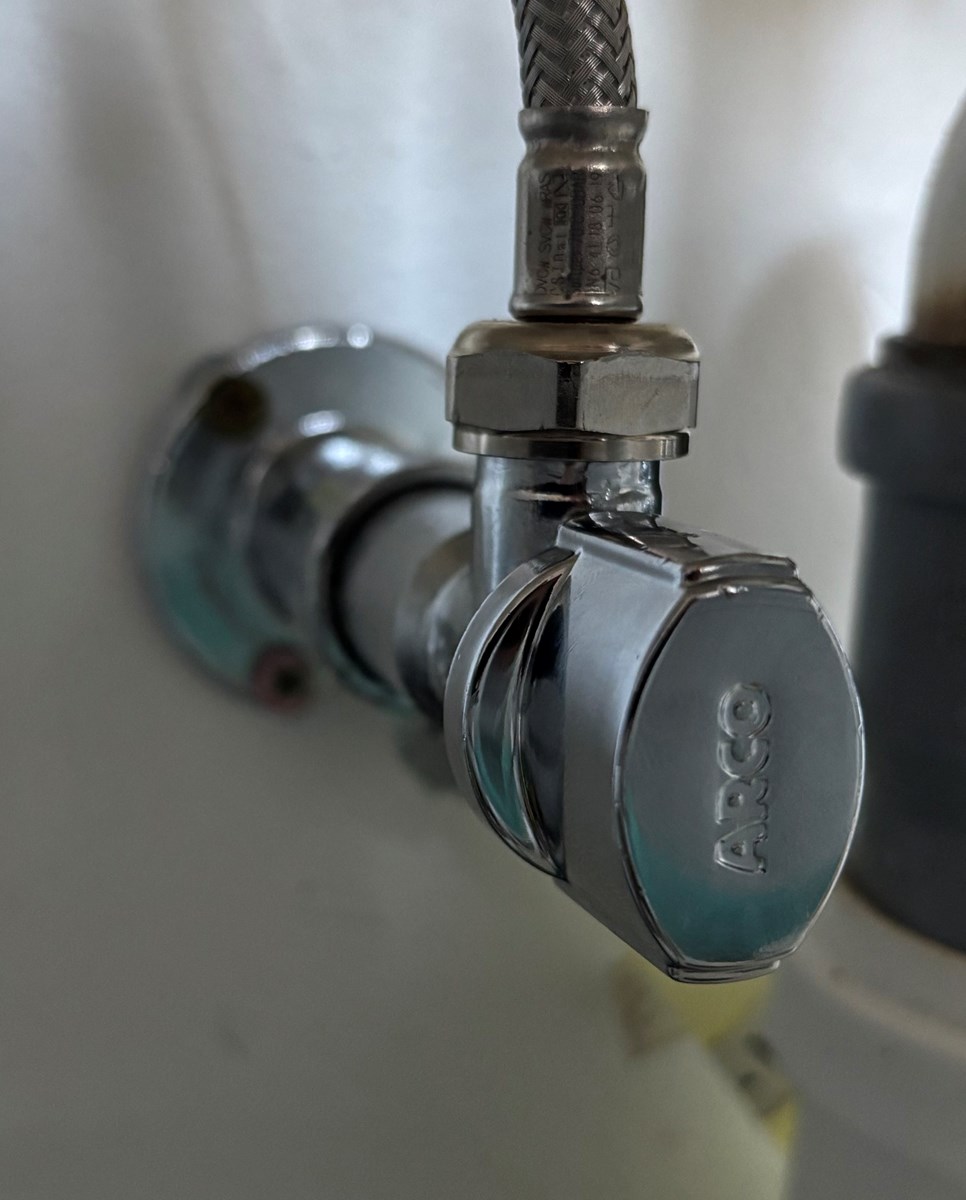

Ballofix i en ordentlig kvalitet?
Ballofix, stophane eller hvad man nu vælger at kalde det.
Vi har en del af disse rundt omkring i huset.
Det smarte er jo at man kan lukke for vandet til et enkelt aftapningssted, uden at lukke for vandet i hele huset... så længe de rent faktisk virker når der er brug for dem.
I dette tilfælde under en håndvask, går den ene ballofix fint, mens den anden kører rundt i plastikkappen... *suk*
De er begge relativt nye og de er kun forsøgt drejet/lirket med fingerkræfter.
Hvad kan anbefales af producent og model, hvis disse skal udskiftes - gerne noget der ikke er noget plastikskrammel?
