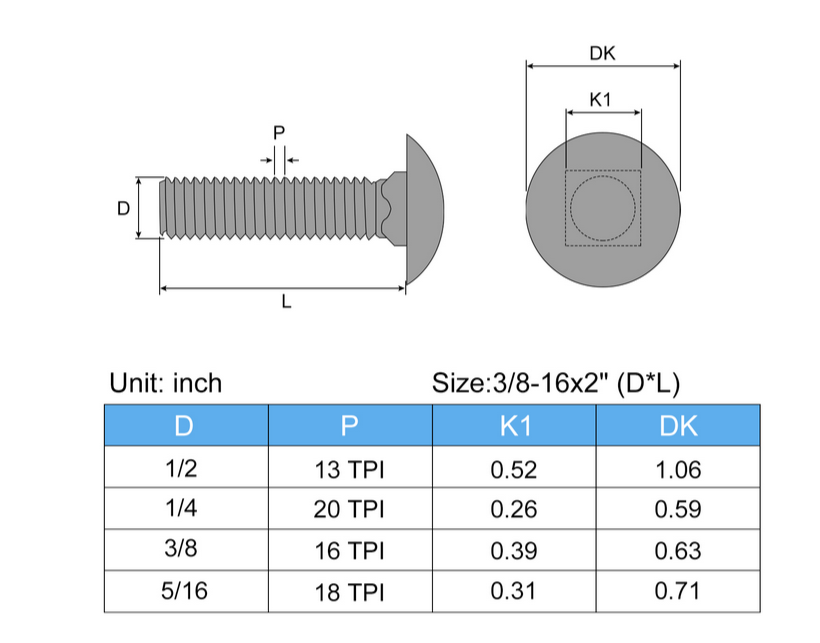

Bolte i tommer Urup 831 6950 19-03-2025 10:02 HejHvor finder man bolte og møtrikker i tommer ?Pt mangler jeg nogle brædder bolte og møtrik Hej Hvor finder man bolte og møtrikker i tommer ?... Vis hele indlægget 15 svar « ‹ 1 2 Følg tråden Der er 10 indlæg før dette. Annonce Annonce Annonce

Urup Trådstarter 831 6950 19-03-2025 21:34 je_ns skrev den 19-03-2025 15:09:07Urup skrev den 19-03-2025 12:05:43Det skal være tommer da der er mange andre tomme bolte på maskinen og vil ikke blande tomme og mm Hvad med rs som jeg linkede til, har de ikke noget du kan bruge ? Sorry...det havde jeg ikke lige set. Kan godt se de har den men i store antal. Håber der havde været noget på ebay ellerTemu.
je_ns 13055 19-03-2025 22:02 Urup skrev den 19-03-2025 21:34:45je_ns skrev den 19-03-2025 15:09:07Urup skrev den 19-03-2025 12:05:43Det skal være tommer da der er mange andre tomme bolte på maskinen og vil ikke blande tomme og mm Hvad med rs som jeg linkede til, har de ikke noget du kan bruge ? Sorry...det havde jeg ikke lige set. Kan godt se de har den men i store antal. Håber der havde været noget på ebay ellerTemu. Ja der er da en del på ebay, men en del er fra Amerika, det bliver nok for dyrt..Men der er bla denne sælger der har en del på ebay men fra Kina, så tænker ikke kvaliteten er prangende linkMen det er UNC gevind, så er din maskine med WG gevind dur det jo ikke UNC gevind er med 60 gr, hvor WG er 55 gr.Nogle af størrelserne har samme stigning men noget rod at blande det sammen.Eks. ½" har forskellig stigning (UNC er med 13 gevind pr tomme, hvor WG er med 12) Vi prøver igen, i morgen --
Urup Trådstarter 831 6950 19-03-2025 22:22 je_ns skrev den 19-03-2025 22:02:08Urup skrev den 19-03-2025 21:34:45je_ns skrev den 19-03-2025 15:09:07Urup skrev den 19-03-2025 12:05:43Det skal være tommer da der er mange andre tomme bolte på maskinen og vil ikke blande tomme og mm Hvad med rs som jeg linkede til, har de ikke noget du kan bruge ? Sorry...det havde jeg ikke lige set. Kan godt se de har den men i store antal. Håber der havde været noget på ebay ellerTemu. Ja der er da en del på ebay, men en del er fra Amerika, det bliver nok for dyrt..Men der er bla denne sælger der har en del på ebay men fra Kina, så tænker ikke kvaliteten er prangende linkMen det er UNC gevind, så er din maskine med WG gevind dur det jo ikke UNC gevind er med 60 gr, hvor WG er 55 gr.Nogle af størrelserne har samme stigning men noget rod at blande det sammen.Eks. ½" har forskellig stigning (UNC er med 13 gevind pr tomme, hvor WG er med 12)1000 tak for hjælpen
