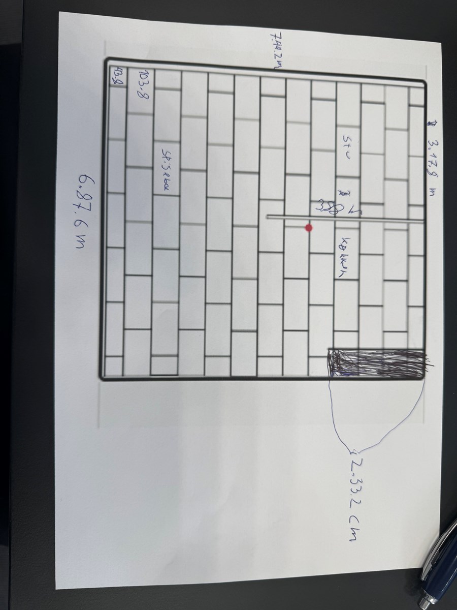

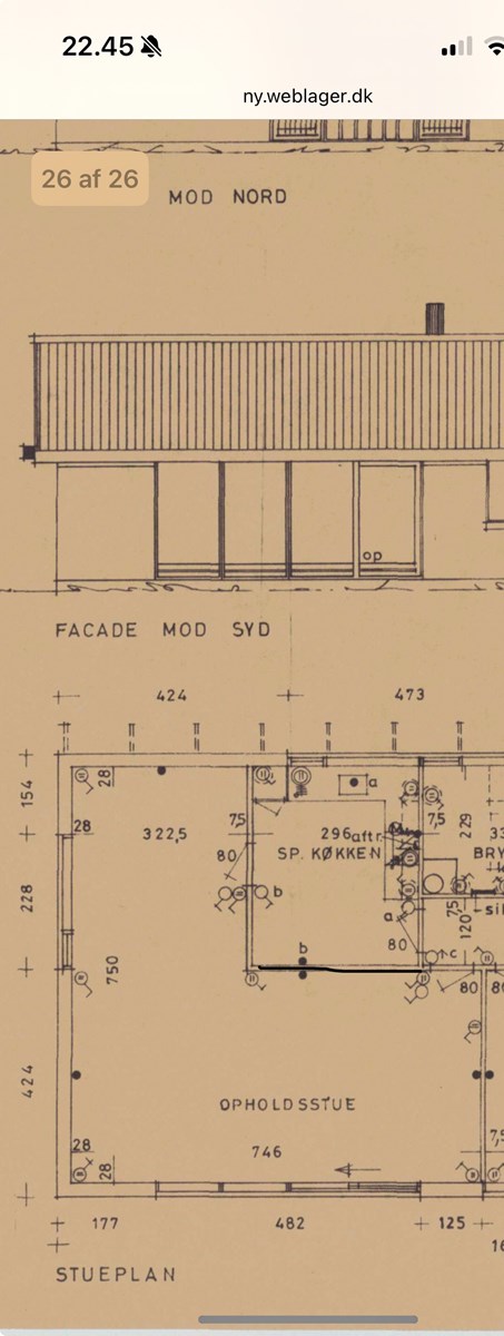

Hvordan ville i så dele dette køkken stue op
Bemærk den væg ind mod køkkenet der er streget op er fjernet hvordan ville I fordele hele stue og køkkenet
Den er lidt mere triky.

Jeg plejer at lave et regneark, og så flytte på tallene indtil det ser ok ud.
1. Hvis du starter nede ved gavlen med 88 og 28 cm i hver anden række,       så slutter du med 58 og 118 i den anden ende
2 i vinkel på stuen ind imod køkken slutter du med 114,5 og 54,5
3. i køkken over komfur slutter du med 58 og 118
4  og så starter du ved muren i køkken med 118 og 58
Så er de 3 ender meget ens og den sidste ned imod værelse er også ok.
Hvis du starter ret meget højere eller lavere så kommer nogen af enderne op over 120 og altså en lille strimmel. Start tal er lige i midten så der er mindsk risiko for at det ikke kan nå ved evt. skævheder i huset.

Hvordan kan du få det til 88”120”120”20”120”120”28
Det giver 716 cm og væggen set nedefra mod værelset
Men længden er jo 746?
Det samme gælder breden der er den 750 og du har regnet med 780
Der misforstår du lidt, eller læser det forkert   her vil jeg have ret
Første række i længden skal starte med 88 + ( 5 x120 ) +58 = 746
næste række i længden starter så med  28 + ( 5 x 120) +118 = 746
Og inde i vinklen 88 +( 1 x 120 ) +114,5 = 322,5
Næste række      28 +( 2 x 120 ) + 54,5 = 322,5
muren over komfur har en afstand fra gavl 322,5 + 7,5 + 296 = 626
Her har vi så  88 + ( 4 x 120 ) + 58 = 626
næste række  28 + ( 4 x 120 ) + 118 = 626
Så regner jeg baglæns i køkken
Altså den ene række  sluttede med 58 så det er       58 + (1 x 120 ) + 118 = 296
og så den næste sluttede med 118 så det er             118 +( 1 x120) +  58 = 296
Det er selvfølgelig valgfri om man starter med det jeg kalder første eller anden række.
Rent praktisk starter jeg altid med 2. række fra muren, som så sættes op efter snor eller bedre en lige retholdt så man har noget at støde imod. Så kan man bagefter lave rækken ind imod muren som skal saves til. På den måde får man elimineret at skævheder i muren forplanter sig hele vejen over.
Ved bredden har du ret Der var jeg lidt for hurtig  / glemte at regne efter
 Her skal du starte med 45 i stedet 45 +( 11 x60 ) +45 = 750
Min fejl.. havde glemt alt om vi har rykket den ene væg så den er 687.6 cm bred
Vil det her ikke se fint ud, ift lige store plader i hver ende?
Med de nye mål er det en udmærket løsning. De små stykker ved muren er så 34 i stuen og ca. 18 i køkken.og her er der kun tale om 3 stk. og det kan sagtens gå
Et forslag er at øge start længden ved gavlen til 51 i den ene række og 111 i den anden. Så får du ca. 26 i de små stykker på hver side af den mur.
Det er smag og behag.
