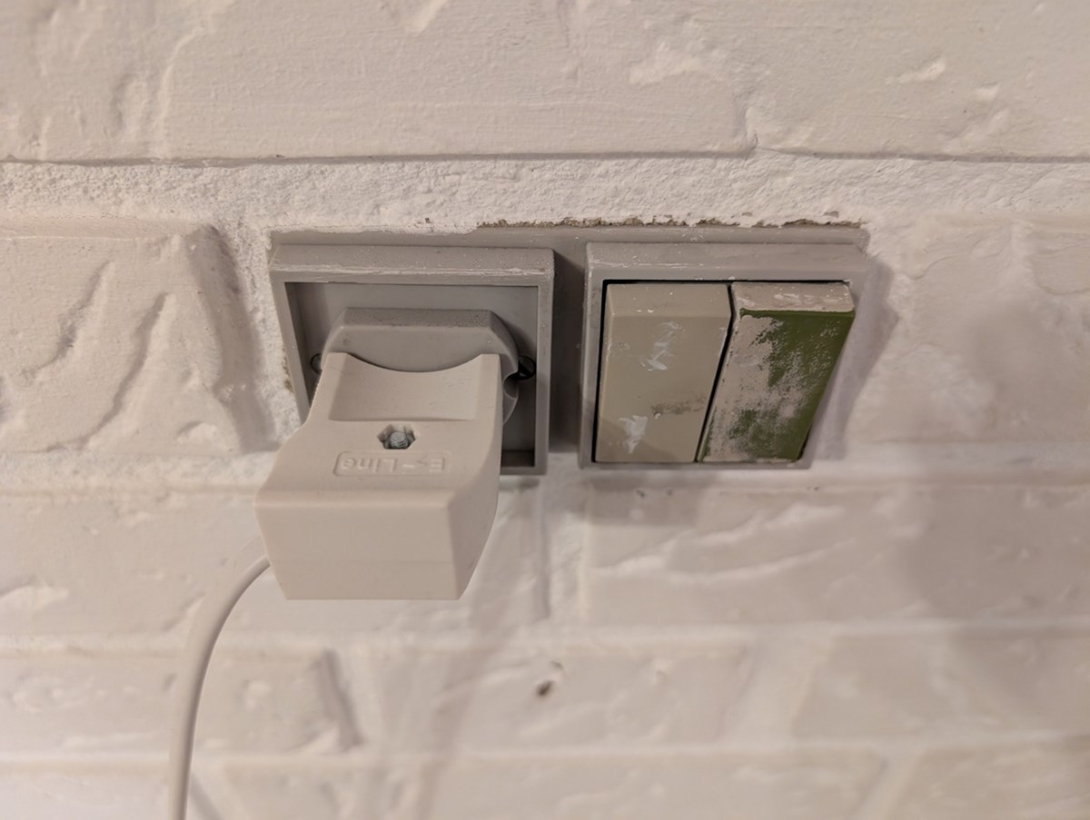

Jeg er ved at skifte stikkontakter i mit 70er hus, til LK FUGA med nye rammer.
Alt går fint, undtagen når jeg rammer denne her slags kontakt med en indmuringsdåse der er en lille smule bredere end hvad LK sælger rammer til pt. (der er mere "luft" imellem de 2 enheder)
Kan man købe nogle rammer et sted der kan håndtere denne her, eller er jeg tvunget til at få skiftet hele dåsen inde bagved?

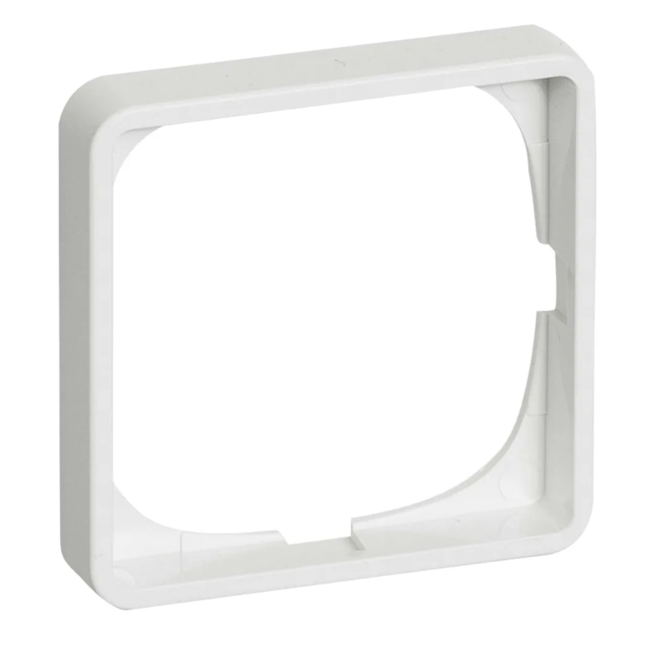

Du kan jo altid bruge 2 stk 50 mm rammer.
Hej Erik.
Tak for svar, så dvs. du foreslår 2 af disse ved siden af hinanden?
Ja det er måden det kan gøres på. Så er det samme mål som de oprindelige.
