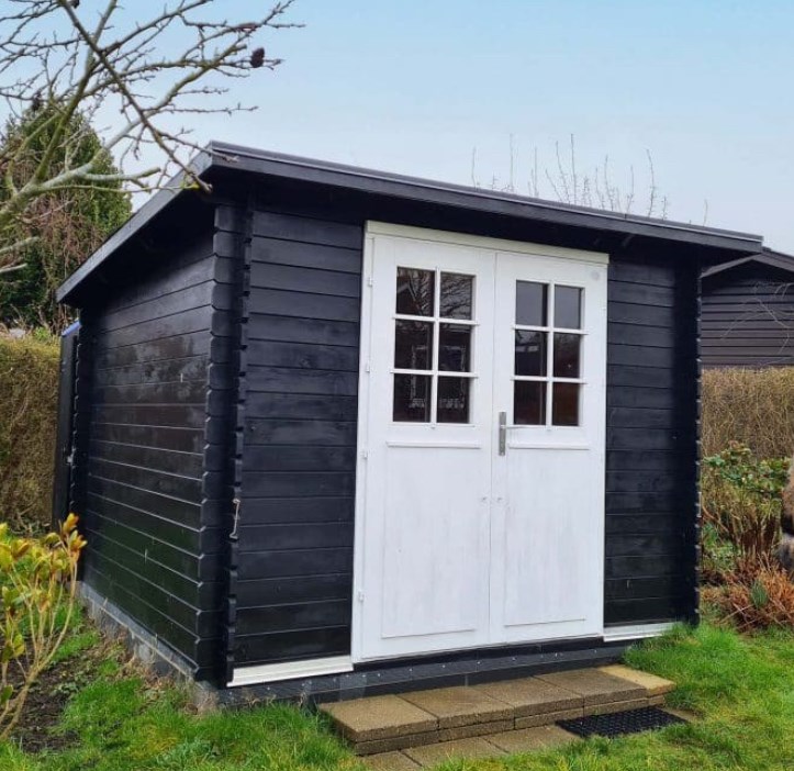

Jeg har et skur af denne type med “hjørneflapper” (knudesamlinger?), som har set bedre dage. Nogle af flapperne er knækket, mens andre er angrebet af begyndende råd.
Kan man mon montere hjørnestolper indvendigt og måske skråstivere og derefter skære flapperne af - og derefter beklæde skuret med profilbrædder? Eller er de mon så vigtige for konstruktionen, at det hele falder sammen i den næste storm?
Der er jo et hak i alle brædder som låser dem fast. Så hvis du bare skærer flapperne af så falder huset fra hinanden. Men hvis du bruger en lægte eller anden stolpe indvendig og kommer med en skrue i hver bræt, så bliver det ok igen.

Hvis det kun er de yderste cm. af bjælkerne der er møre behøver du ikke en ny beklædning, men kan nøjes med at sætte en 75x75 stolpe indvendigt i hvert hjørne og skrue udefra med en skrue i hver bjælke, så skærer du flapperne af og giver bjælkeenderne en god gang træbeskyttelse, derefter sættes der hjørnebrædder på hjørnerne.
