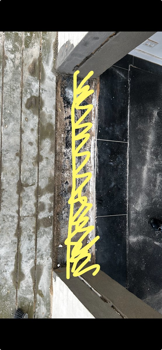

Hvordan får jeg støbt denne lille niveauforskel op?
Jeg får en dør leveret om 2 uger og vil gerne have lagt klinker ud så de er under bundstykket af døren…
Jeg forstiller mig at smide noget ganske almindeligt støbebeton fra skalflex i og op til gulvet minus klinke + fliseklæb så der er plads til dette… jeg ligger en træbjælke ud så det går ca. ud til midten (se billede) OBS det er ca. 3-4 cm tykt jeg skal støbe gange 20x140cm..
Er dette en ok metode at anvende? Kan jeg ligge klinker på efter en uges penge uden de store problemer eller hvordan?
Du kan støbe som du beskriver og lægge klinker efter 2 dage.
