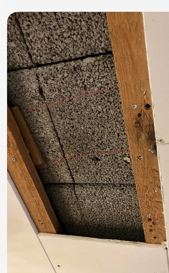

Er der nogen der kan hjælpe? loftet har "sluppet" i monteringen i lecablokken ovenover. Jeg har derfor pillet en af de små gipsplader af for at skrue en ny skrue i. Men skruen glider ud igen. Nogen der kan hjælpe med, hvordan jeg bedst muligt fæstner den brune gerigt/bjælke/stolpe eller hvad den nu hedder? :-)

Det ligner Leca ISO-Dæk, fra bl.a. Sunds Betonvarefabrik, som blev brugt omkring 1970.
Leca blokkene har en længde på ca. 20 cm. De er så støbt sammen, med armeringsjern, i bjælker, i givne længder, før bjælkerne bliver transporteret ud til byggepladsen.
Afhængig af belastningen/spændevidden er der også armeringsjern imellem samlingerne, når bjælkerne bliver støbt sammen på byggepladsen.
Bjælkerne ligger vinkelret på trælisterne, når man zoomer ind på fotoet kan man også se en form for runding i samlingerne.
 Armeringen ligger, indstøbt i beton ca. 2-3 cm oppe i midten af bjælken og er ca. 6-7 cm bred.
Det samme gælder ved rundingerne, når bjælkerne bliver støbt sammen, på byggepladsen, ligeledes er betonen ca. 2-3 cm oppe og er ca. 6-7 cm bred.
Derfor kan du ikke bore i midten af bjælken, for så rammer du højst sandsynlig armeringsjernet.
Det samme gælder ude i samlingerne ved rundingerne.
Derfor er det bedst at bore ca. 1/4 del og 3/4 del fra den "runde samling", som vist på vedhæftet foto, med røde streger.
