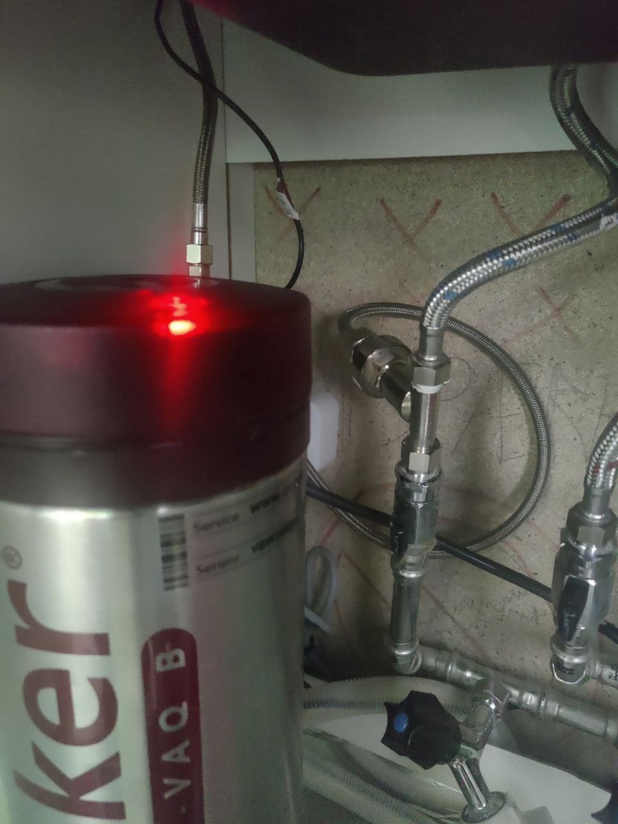

Hvor er afløbet fra sikkerhedsventilen samt vandtilslutningen til quokeren?
Afløbet fra opvaskemaskinen skal tilsluttes før vandlåsen.
 Skal lige være sikker på hvad du mener - varmtvandsforsyning fra quooker til armatur er uden for billedet, der sidder et t-stykke (med sikkerhedsventil?) på balloufix til koldt vand.

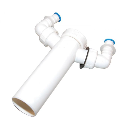

 Roger that, ved ikke om man bare kan sætte et Y forgreningsstykke på tilløbet på røret før vandlåsen og skille mig af med det tilløb hvor opvasker sidder (grå slange)?
Du kan få et tilslutningsrør med 2 studser. Som du er inde på er det derved også muligt at forenkle rørføringen ind imod bagsiden af skabet lidt og derved frigøre noget plads.
/BOFH

 Lige præcis. Der mangler en sikkerhedsventil og et afløb herfra. Om det er indbygget i en ny ved jeg ikke, men afløbet slipper de ikke for.

I beskrivelsen er der nævnt, at der indbygget sikkerhedsventil.
Quooker har ingen afløbs tilslutning. Jeg har selv Grohe kogevand og der er der sikkerheds ventil og afløb som drypper jævnlig, på samme måde som vandvarmere. Men en Quooker som jeg har installeret et andet sted har det ikke. Her er LINK til installations vejledning, hvor der ikke vises afløbs tilslutning.
Som andre også har nævnt. Afløb skal sidde før vandlåsen - så vandlåsen har sin funktion på både afløb fra vask, vaskemaskine og opvaskemaskine. Men det stykke som BOFH viser kan du med fordel sørge for at afløbsrørene rykkes helt op under bordpladen så højeste punkt på disse afløbsslanger er højre end overløbet i vasken. Det er typisk også vist i vejledningen på maskinerne
Den ene waterblock (grå) skal være lodret for at virke korrekt og bør indstilles så den passer mht vandmængden på den maskine den er tilsluttet. Om den hvide også være lodret skal står i vejledningen. Det ser ud til at der skal skift til en mindre ventil til for at få plads til korrekt installeret waterblock. Kunne være en vinklet kugleventil. Husk de skal være med kontraventil og skal selvfølgelig skiftes af autoriseret VVS-installatør.
