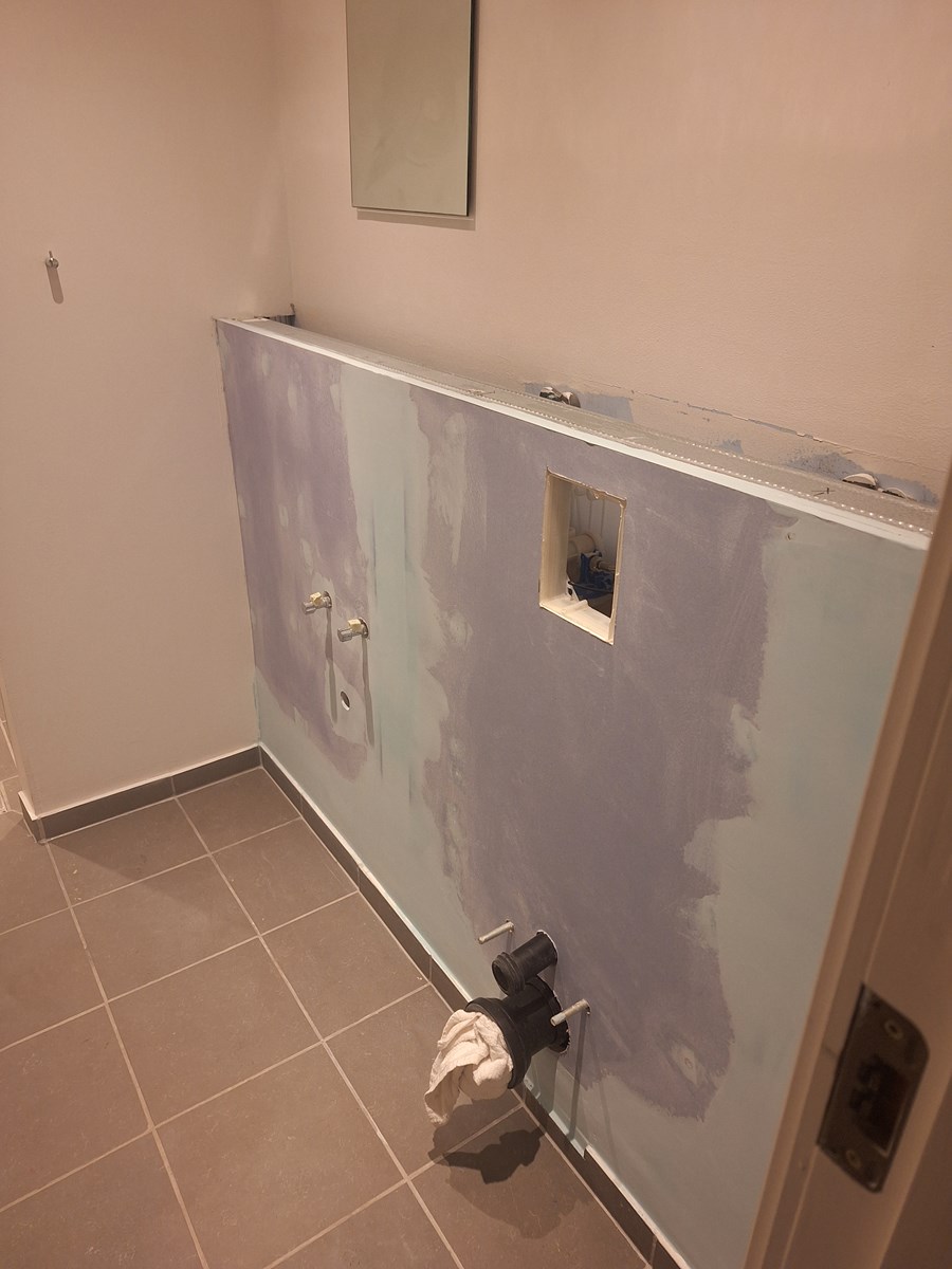

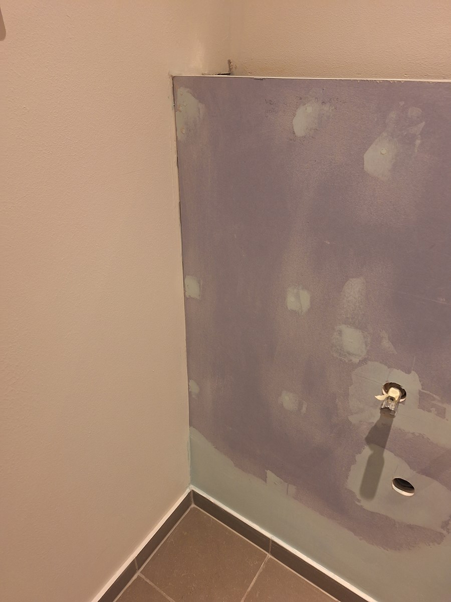

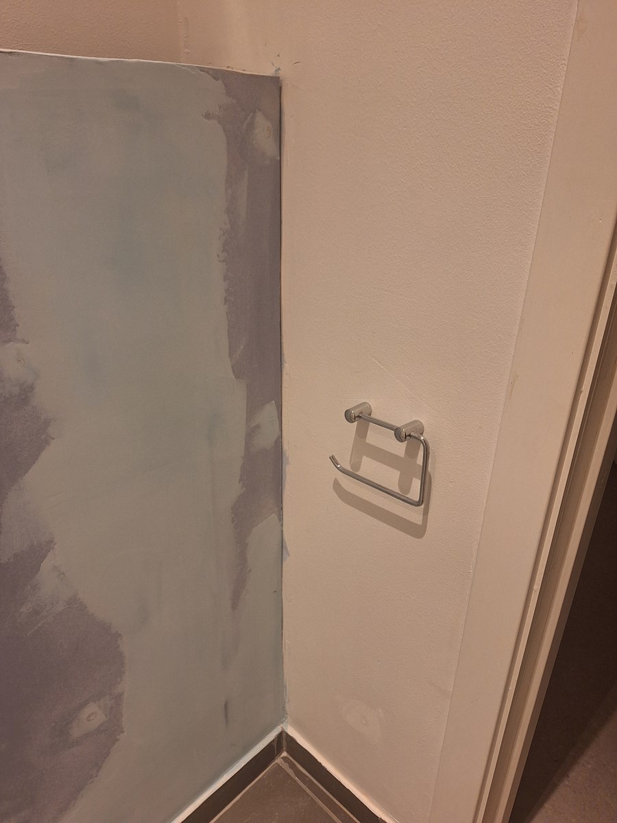

Jeg har fjernet denne gipsvæg for at kunne lave noget VVS-arbejde. Nu har jeg så bygget den op igen og fået spartlet samlingerne. Planen er, at væggen nu skal primes, og så skal der påføres vådrumsmembran, før den til sidst males, inden håndvask og toilet monteres igen.
Jeg synes, at ChatGPT kører i ring med mig, så jeg tænkte, jeg ville spørge herinde. Jeg er kommet frem til to muligheder, jeg kan gøre: den ene er at bruge vådrumsmembran i kombination med fiberbånd i begge hjørner, ELLER bare fylde hjørnerne med spartelmasse inden maling. Jeg ved, at man normalt bruger akryl eller malerfuge til samlingerne, hjørner osv., men da jeg godt ved, at silikone ikke kan overmales, er jeg blevet i tvivl om, hvad jeg skal gøre her.
Hvad siger I?
PS. Hele badeværelset er en vådzone pga. dets størrelse.

 Tak for jeres svar.
Jeg er udmærket klar over, at badeværelset ikke lever op til de nuværende krav. Mit problem er bare, at hele rummet skal vådrumssikres, og jeg tror, at den oprindelige gipsvæg ikke havde en vådrumsmembran, men blot var spartlet og malet. Spørgsmålet er så, om jeg bare skal prime væggen og male den og så sige pyt, eller om jeg skal påføre vådrumsmembran og forsøge at glatte det så godt ud, som jeg nu kan, og så male det. I sidste valg, så lever det væggen vel mere op til nuværende krav, men det gør resten af væggene bare ikke
