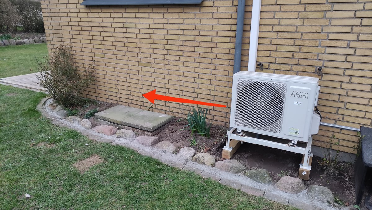

Jeg vil gerne flytte varmepumpens udedel 1-2 meter fra dens nuværende placering. Så vidt jeg kan se, tillader rørene det.

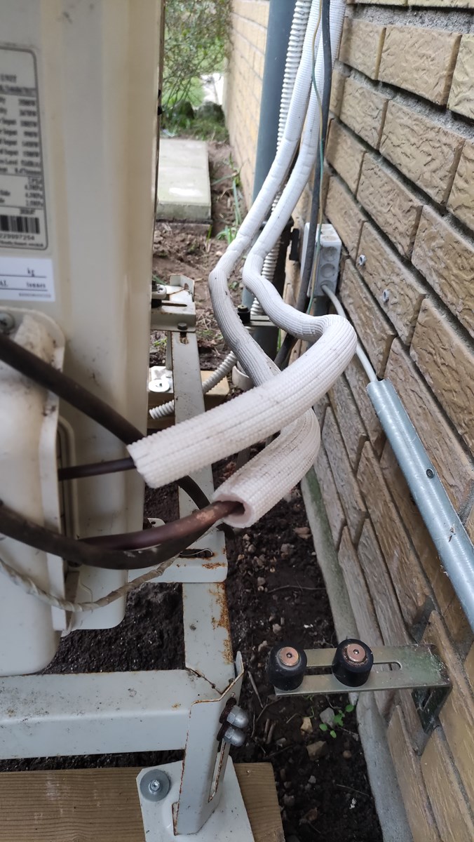

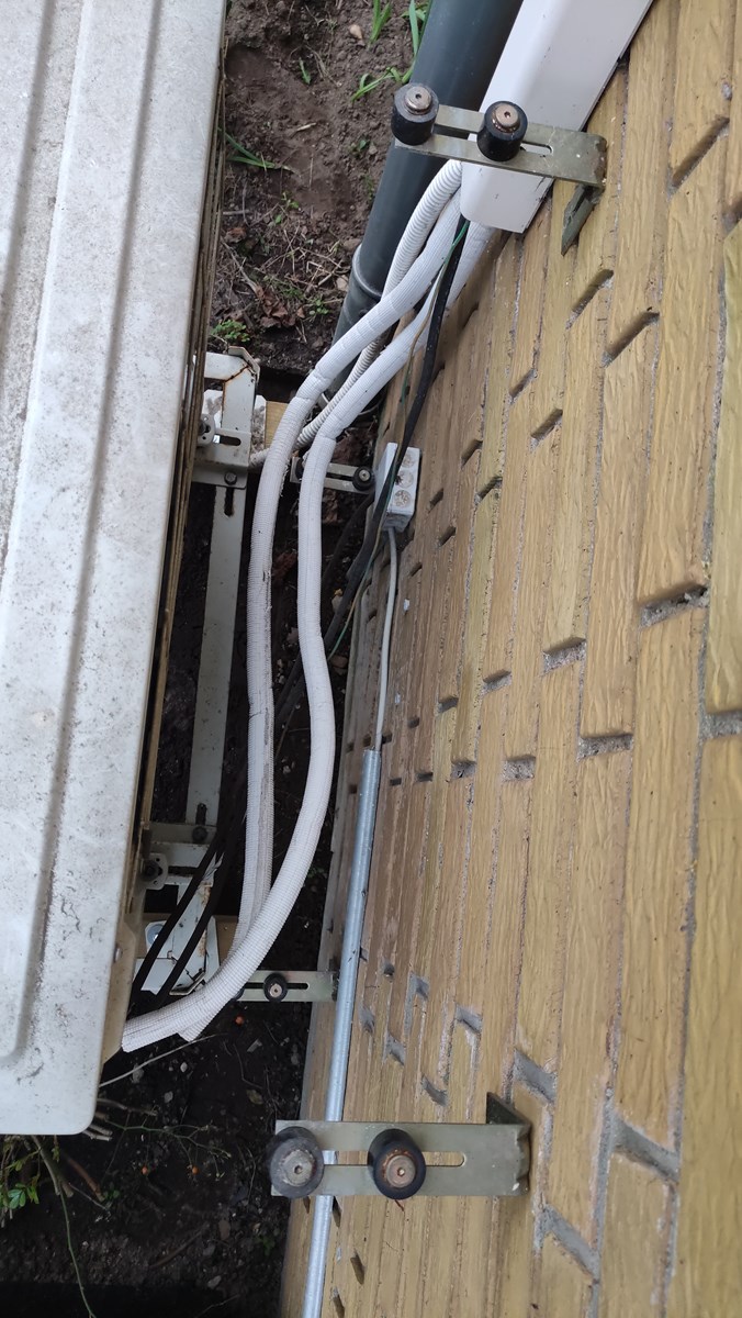

Jeg vedhæfter nogle billeder, så I kan se planen. Rørene er lavet af kobber og virker bøjelige, men betyder det, at jeg blot kan flytte enheden forsigtigt og tilpasse bøjningen undervejs? Er der nogen risiko ved det?

Ja det kan du godt, men som du selv er inde på skal du være yderst forsigtig med kobberrørene, får de et skarpt knæk, skal du have en kølemontør ind over.
Hvorfor ikke vente til næste service, tager ikke lang tid.
