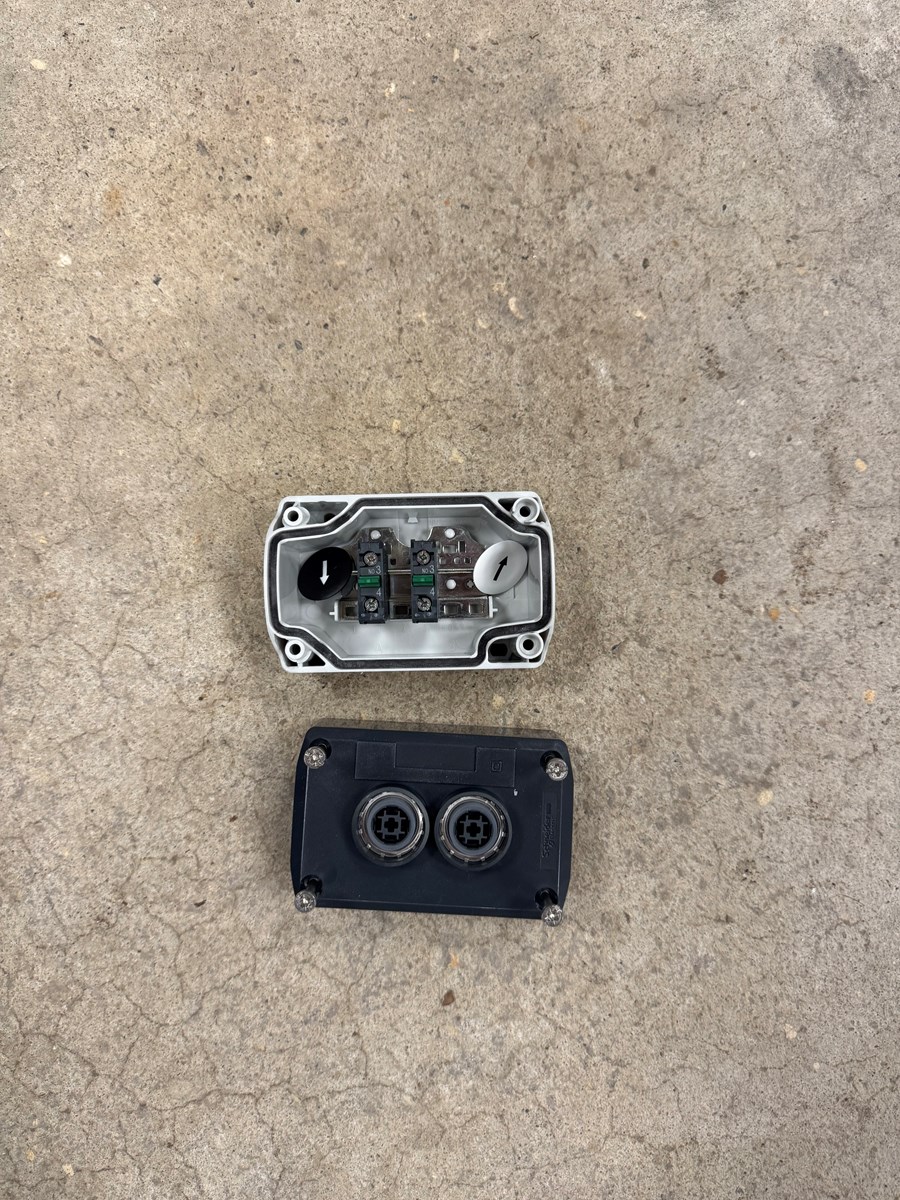

Du giver ikke mange changer for at svare dig. Har du ikke nogle billeder af styringen? Hvad skal du styre? Er det på en bil?
Jeg styren den nu ved og have sat nogle ledninger i og køre dem på + og -. Og skifter om på dem, når der skal skrues op eller ned
Også vil jeg bare lave en styring selv. Med nogle knapper

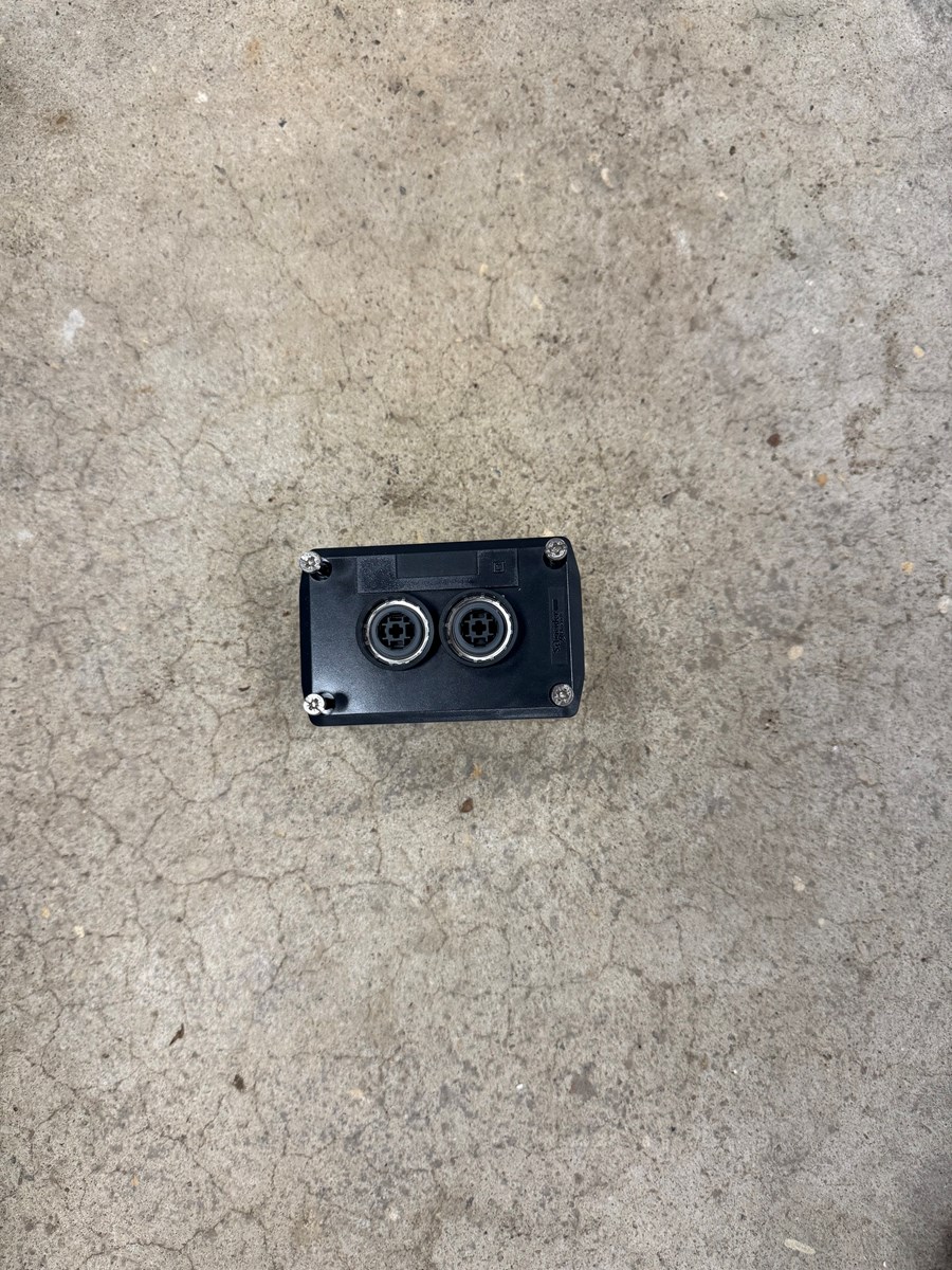

Skal du kun styre den ene motor med de to knapper? Kan du ikke skrue låget af den sorte kasse og tage et billede eller to, hvor man kan se kontakterne bagfra. Du må også gerne vise et billede af printet.

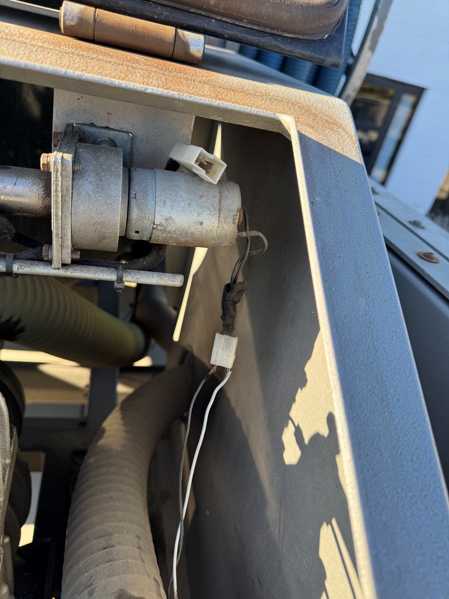

Det som jeg ikke kan dreje er
Der er 2 ledninger
Og når den skal skrues op skal den have + og -
Også er det jeg bare vender ledninger om når der skal skrues ned så den jeg gav + for skal have - og
Den jeg gav - skal have +

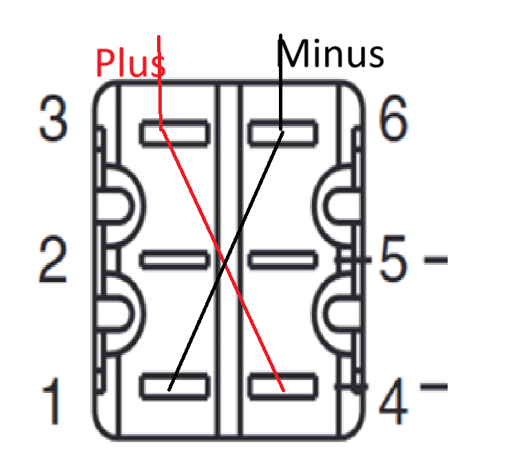

Hvis du vil bytte rundt på Plus og minus kan du bruge sådan en kontakt her. (men det du skal styre må ikke være forbunden til stell)
Du laver et kryds med tilgangen plus og minus
Så tilslutter du den til terminalerne  2 og 5 så vil kontakten bytte rundt på plus og minus afhængig af om du "trykke op eller ned "
. LINK
Nu ved jeg ikke hvor stort strømforbruget er, men de findes også kraftigere, den her kan klare 10 ampere..

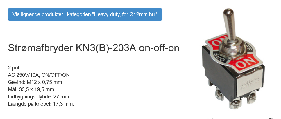

Hvorfor ikke bare lave det med en omskifter kontakt? det er det enkleste...

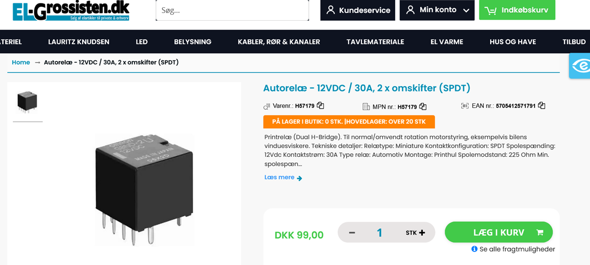

Men ellers findes der et relæ som er beregnet til at polvende   Link
Samme relæ her til 20 kr link
