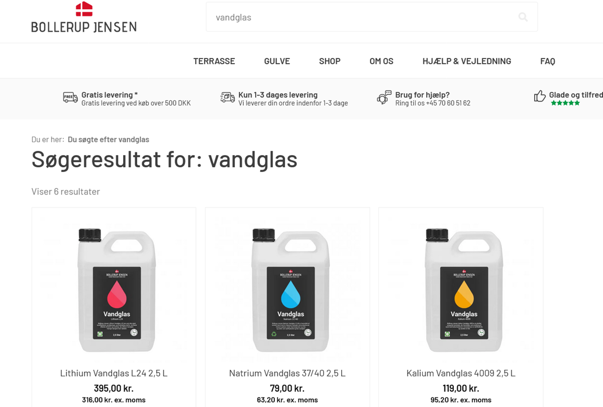

Nej desværre, men prøv at ring  til dem her, de er specialister i vandglas, og der findes 3 forskellige typer vandglas, er sikker på de kan vejlede dig.. LINK

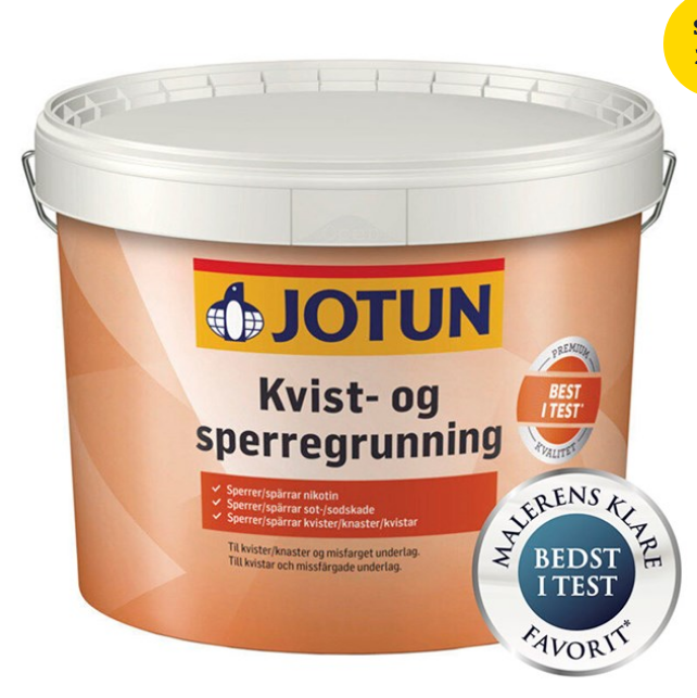

Jeg ville ikke have tillid til vandglas, løbesod er ikke let at stoppe. Jeg ville bruge en spærregrunder. Hvis den ikke egner sig til kalkning, ville jeg også bruge en passende grunder til kalkning.

Hvis du går med spærregrunderen, så er denne her yderst effektivt, havde døjen med løbesod, 3 lag spærregrunder og har ikke set gennemslag af sod siden.
