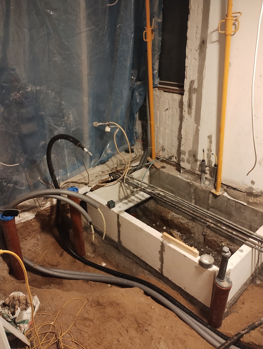

Er i gang med etablering af 2 mindre badeværelser. I det ene ønsker vi en "nedsænket niche" på 50cm (160cm længde) med et trin ned, som skal kunne fyldes med vand som et badekar.
Nichen vil være mod ydervæg (fundamentsblokkene) og med gulvvarme. Da jeg ikke vil tage for meget plads indvendigt og få en stor kant ind mod rummet, havde jeg tænkt at pålime en 20mm wedi plade(inden fliser) for at bryde kuldebroen. Evt suppleret med at grave udvendigt og lægge en tykkere isoleringsplade i nichens bredde, op ad fundamentet .
Huset er 1970, funderet 140cm under terræn med 27cm tykke fundablokke.
Vil det være en acceptabel løsning?

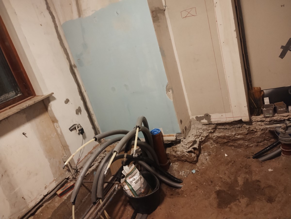

I rummet som tidligere har været værelse, har man ved vinduerne rykket indervæggen klods op af ydervæggen uden isolering for at planforsænke radiatorer.
Opbygning af andre vægge er(teglsten, 75mm rockwool og 75mm gasbeton).
Er der noget i vejen for at skære den fremskudte væg ud og lime ny op plant med de andre og få isoleret med de 75mm der er plads til? Og hvad er fremgangsmåden:
Murbinder i formur, iso, og limning af bagmur med multiplader? Skal der noget stål i?
