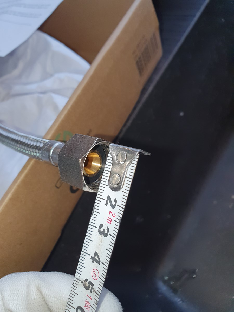

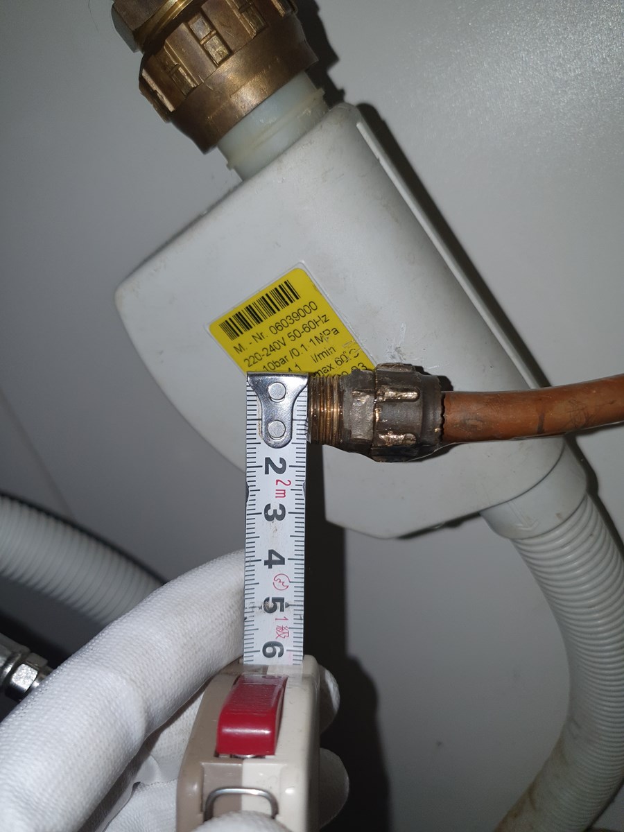

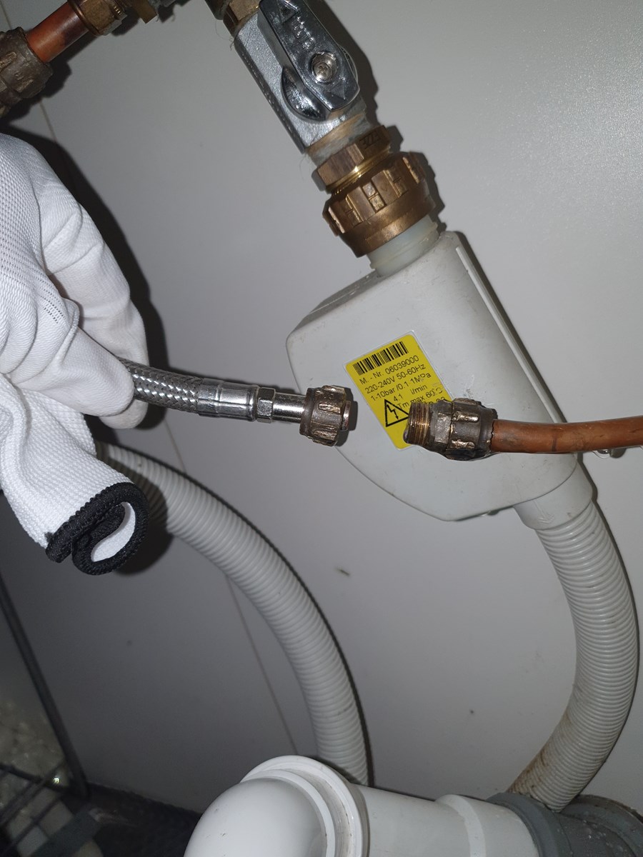

Jeg skal skifte køkkenarmatur.
Gevind mellem vandrør og de nye tilslutningsslanger passer ikke i størrelse.
Og jeg synes VVS størrelser er pænt forvirrende, må jeg tilstå.
- En ting er at det er tommer.
- En anden er alle de brøker (3/8" = 0,375 * 2,54 = 0,9525 cm?)
- Og så er spørgsmål om det er indvendige eller udvendige mål.
Når jeg måler på gevindstørrelsen, så er den nye hun ca. 18mm, men den gamle han er ca. 14mm.
Så jeg tænker jeg mangler 2 stk: Han 18mm / hun 14mm (han større end hun).
Det hedder nok en spidsmuffe.
En VVS shop kundeservicemand mente det var denne: https://www.billigvvs.dk/messing-spidsmuffe-med-pakning-krom-12-x-38-2218604
Jeg vedhæfter billeder.
Er der nogen kloge folk derude der kan gøre mig lidt klogere på emnet?
På forhånd tak! 🙏🏼 🙂

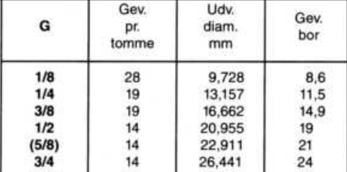

Rørgevind har udgangspunkt i rørets indvendige diameter, så det er noget forvirrende.
Du kan se størrelserne her, bor størrelsen svare til hullet i de indvendige gevind.

Som jeg ser Trådstarters foto så har han kobberrør med 3/8" udvendig gevind og ny tilslutningsslange med 1/2" indvendig gevind.
Ergo så mangler han 2 stk 1/2" x 3/8" Nippelmuffe ( 1/2" han/udv. og 3/8" hun/indv.)
ikke at forveksle med en spidsmuffe!
VVSnr 048241126
Som koster kr. 8,00 hos BilligVVS.dk, mærkelig nok, i dette tilfælde, lever de op til deres navn.

 Det er jo et tusse gammelt system fra dengang man brugte tommer som måleenhed.
Og for at gøre det endnu vanskeligere,  er det den indvendige diameter man regner med.
Så et ½" rørgevind måler ca 21 mm udvendigt.
Du kan se målene på denne her tabel

 Ja derfor skal man måle den udvendige diameter, det er det der gælder når man skal bestemme gevindstørrelsen.
(den indvendige diameter kan godt svinge lidt på hullerne i rørene, og er der forskruninger kan det være helt anderledes)
