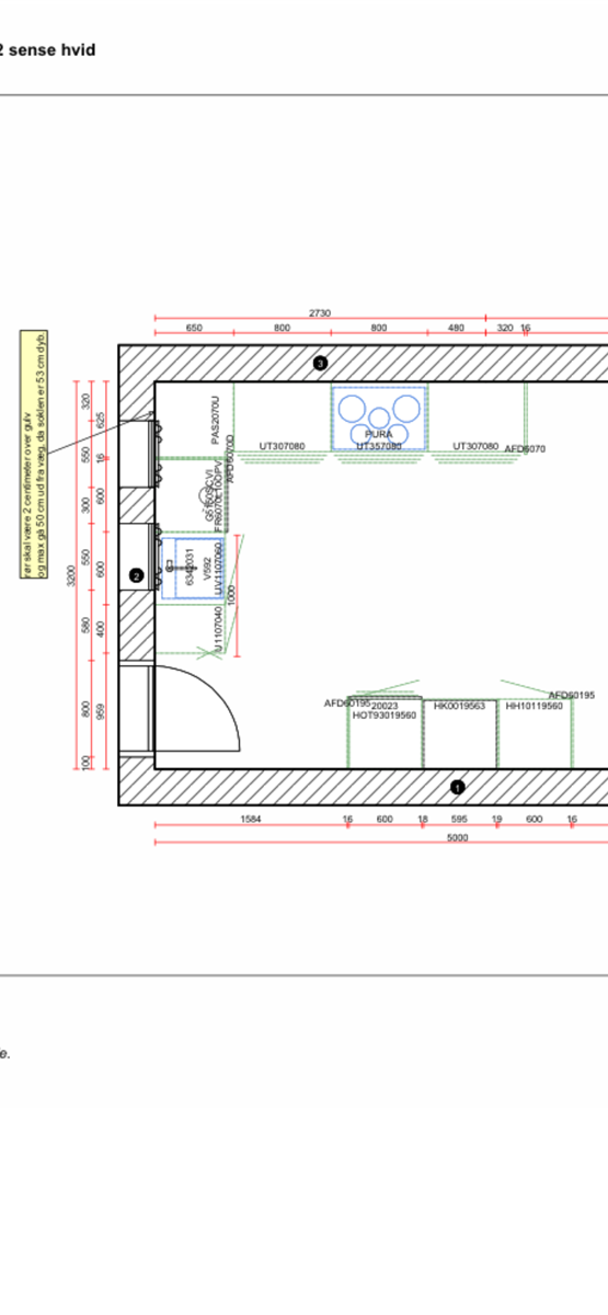

Nyt køkken med Bora kogezone med aftræk ud gennem mur
Jeg står for at skulle have nyt køkken
Har aldrig fået lavet noget tilsvarende..
Har valgt en
Bora kogezone med integreret emhætte med aftræk ud i det fri gennem sokkel/mur
Men kan høre der er meget delte meninger om det
1 murer siger det vil ødelægge dampspærre og give skimmelsvamp ind under gulvet
En anden siger det ikke er noget problem da man sagtens kan isolere sig ud af det problem
Nogen der har erfaring med det

Der skal laves hul i murstensvæg nede ved sokkelen
Huset er bygget i 1985
Jeg ved ikke meget… prøvet på at sætte mig ind i tingene, men ikke nemt når der er forskellige meninger og bare ordet skimmelsvampe, er jo nok til at man får det dårligt
Der er ikke dampspærre i en murstensmur. Mureren må vide noget vi andre ikke ved.
Skal hullet være lige bag kogepladen, eller er det meningen at slangen skal løbe i gulvet? Hvis det er det sidste, kan jeg godt forstå at mureren  er lunken ved det.
Slange/aftræk skal løbe 1,5 mtr langs med sokkel på det nye køkken og ud af væg der
