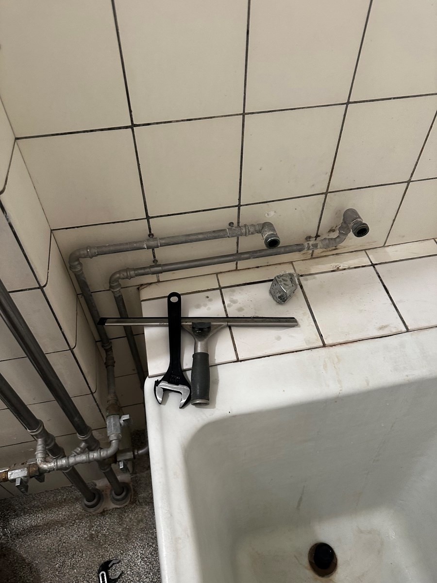

Jeg har nogle vandrør på mit badeværelse, som tidligere var monteret på væggen med rørholdere (15 mm Innox Rørholder). I forbindelse med renoveringen af badeværelset, hvor alle vægge blev spartlet og malet, måtte jeg afmontere rørholderne. Vedhæftet er et billede af rørene, som de så ud, da de var fastspændt til væggen.
Nu skal rørene fastspændes igen, men jeg har stødt på udfordringer med de gamle rørholdere. Da de har en central bolt, kræver det, at jeg kan skubbe rørene til side for at bore i midten – hvilket ikke er muligt, da rørene ikke har tilstrækkelig fleksibilitet. Derudover gør de gamle rørholdere det vanskeligt at vurdere, præcist hvor der skal bores for at sikre korrekt positionering af rørene.
Hvad gør man i en sådan situation? Bør jeg prøve en anden type rørholder? Jeg har søgt længe efter en løsning, men har endnu ikke fundet en passende mulighed.

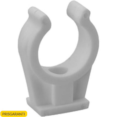

Ellers brug sådanne plast holdere og lim dem fast på vægen.
Enten med montagelim, eller dobbeltklæbende tape, har god erfaring med denne her tape... LinK
Mange tak for dine forslag. Jeg har forsøgt at bore huller, som desværre ikke blev positioneret direkte over for center af rørene i deres korrekte position. Jeg har forsøgt at presse rørene ind i klemmen, men den sidder ikke fast - klemmet i rørholderen er ikke stærk nok. Så jeg tænkte, om jeg skulle b-prøve en rørholder med vægflange og to skruer til at spænde holderen rundt om røret. Har også overvejen rørbøjler kombineret med vægbeslag. Er dog meget i tvivl om, hvad der giver bedst mening - også i forhold til, at væg afstanden skal være cirka 13mm
