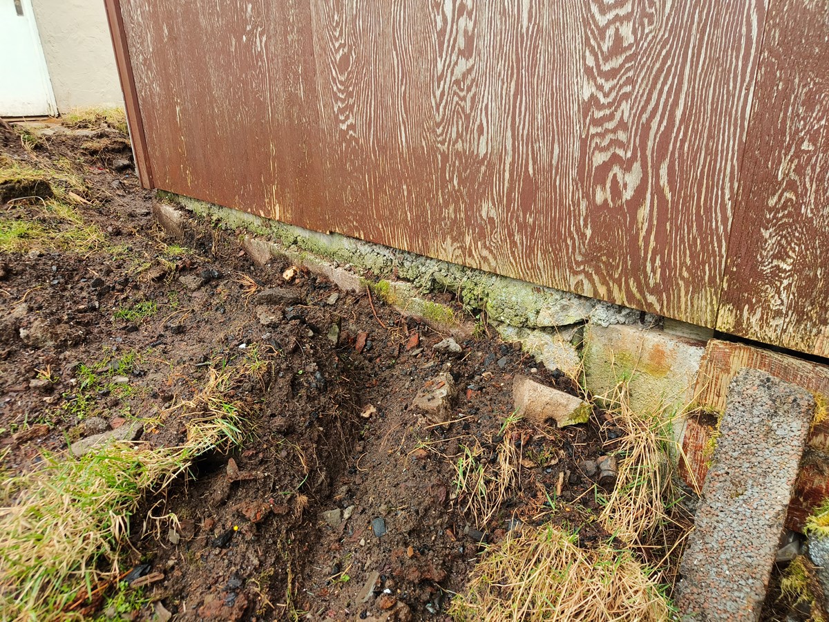

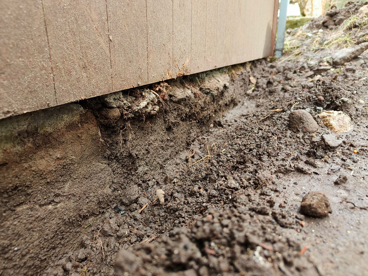

Står og skal rive det gamle skur ned og bygge nyt, meenn den gamle sokkel er næsten smadret og fyldt med sprækker og huller på ydersiden dog er den skrald tør indenfor så er der nogen måde hvorpå man bare kan lappe hullerne og smøre den pænt op?
Hvis du vasker den ren, kan du pudse den op med sand/cement, det er der ingen problemer i.
 Skal det bare være cementpuds? Eller rent cement?
Davs skrev den 11-03-2025 14:36:41
je_ns skrev den 11-03-2025 14:00:26
 Blander du selv så brug en del cement, og 3 dele sand.
Det kan være en fordel at koste soklen over med en blanding sand/cement 1:1 lav blandingen så den kan stryges på med en kalkkost. og når det har sat sig så pudser du soklen op.
Der findes også forskellige færdigblandingen, men dem har jeg ingen erfaring med.
Det vil være en fordel hvis soklen lige får nogle dage med tørvejr inden du pudser, vedhæftningen bliver en hel del bedre når underlaget er sugende. Også en fordel hvis der ikke er nattefrost i udsigt.
