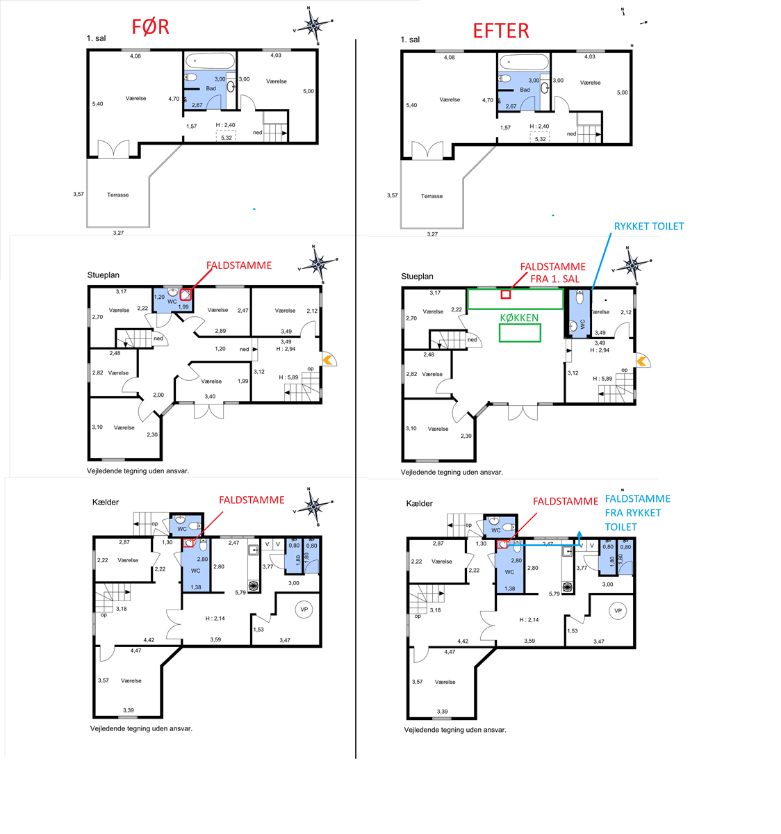

Vi overvejer at købe et hus som har været etableret til udlejning med mange værelser. Vi ønsker dermed at rykke badeværelset for at få plads til et stort køkken. Vi er dog i tvivl om hvordan man kan skjule eller lave en pæn løsning til faldstammen, som går fra 1. Sal, gennem stueetagen (køkkenet), og ned i kælderen for at forbinde de 3 toiletter tideligere toiletter.
Nogen der har en fornuftig og pæn løsning på at gemme en faldstamme i køkkenet? Desværre er det MIDT i køkkenet hvor et højskab ikke vil være pænt.
Jeg har lavet en oversigt af FØR/EFTER plantegning. Eventuelt nogen har en bedre/smartere ide?
Mange tak
I gemmer faldstammen i et højskab. Hvis skabet ikke kan bruges, monterer I ikke håndtag.
Jeg ville hugge ud i muren i stue etage så der bliver plads til faldstamme, delvis i indermur og delvis i hulmur  Det er et helt umulig sted at have faldstamme ned igennem køkkenbord.
Når loftet tages ned i det nye køkken kan man sikkert få faldstammen forlænger over, så bøjning går ned i muren.
Nede i kælder må den så måske blive synlig igen, eller man hugger gulvet op så det kan afkortes hvor det går ud fra huset.
