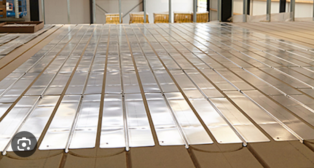

Jeg lavede gulvarme, med selvbærende varmefordelingsplader, der er monteret mellem strøerne, så er der gulvspånplader over, det funger 100% og har ingen knirkelyde eller andet støj.
Det er den her type varmefordelingsplader jeg har brugt link
Men som andre lignende systemer kræver det at strøerne ligger med en bestemt afstand..

 Hvilken forskel gør det i forhold til varmefordelingsplader i blankt aku, der jo ligger under varmeslagerne..
(Det med refleksiv-isolering har været oppe en del gange, men har aldrig set en betydelig dokumenteret effekt.)
Som her hvor de ligger oven på gulvspåndplader med spor..
Reflektiv isolering fungerer kun på varmestråling. Et gulvvarmesystem som er lukket inde fungere 100% på varmeledning, så sølvpapir det har ingen isolerende effekt.
Aluen er der fordi det leder varme bedre end træ. I princippet kunne den være sort.
