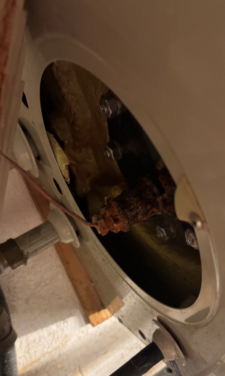

Jeg har her til aften konstateret, at min varmtvandsbeholder (en gammel svend fra 1993) drypper en smule fra bunden.
Det er IKKE sikkerhedsventilen, men en AVTB føler fra fjernvarme-fremløbet der går ind i bunden af beholderen. Fittings er godt tærret omkring indføringen
Det er ikke meget, den drypper. Men nok til at gøre mig en smule bekymret, da jeg står overfor at skulle rejse i morgen tidlig, mens chefen dog stadig er hjemme.
Derudover står fyrrummet overfor en lidt større omgang indenfor nærmeste fremtid, så jeg vil også være træt af at kaste alt for mange penge efter en midlertidig reparation.
Så, to spørgsmål:
1. Vil det blive meget værre end det er nu indenfor de næste 3-4 måneder?
2. Er der et quick fix, der kan puste liv i svinet i de næste 3-4 måneder(lad os sige 6 for en sikkerheds skyld) Eventuelt en udskiftning af de berørte fittings?
På forhånd tak!

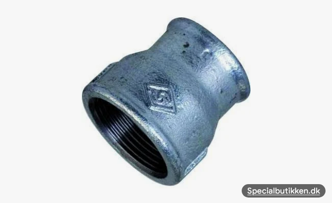

Det er nok ikke reduktionsmuffen der er utæt, men selve gevindstutsen i flanken , hvor reduktionsmuffen er skruet på.
Nu ved jeg ikke om der sidder andet på flanken ,men gør der ikke det, ville man jo forholdsvist nemt kunne svejse en ny stuts på, men det kræver at flanken afmonteres.
Billede afg reduktionsmuffe
Ja, jeg frygter også at knække gevindet ved at rode med det.
Mine svejseevner vil formodentlig ikke gøre noget mere tæt..tværtimod😅
Vil den holde to-tre uger mere? Så kan jeg lige nå at få omprioriteret projekt kælder/fyrrum på en ordentlig måde.
Den kan sikkert holde flere måneder / år.
