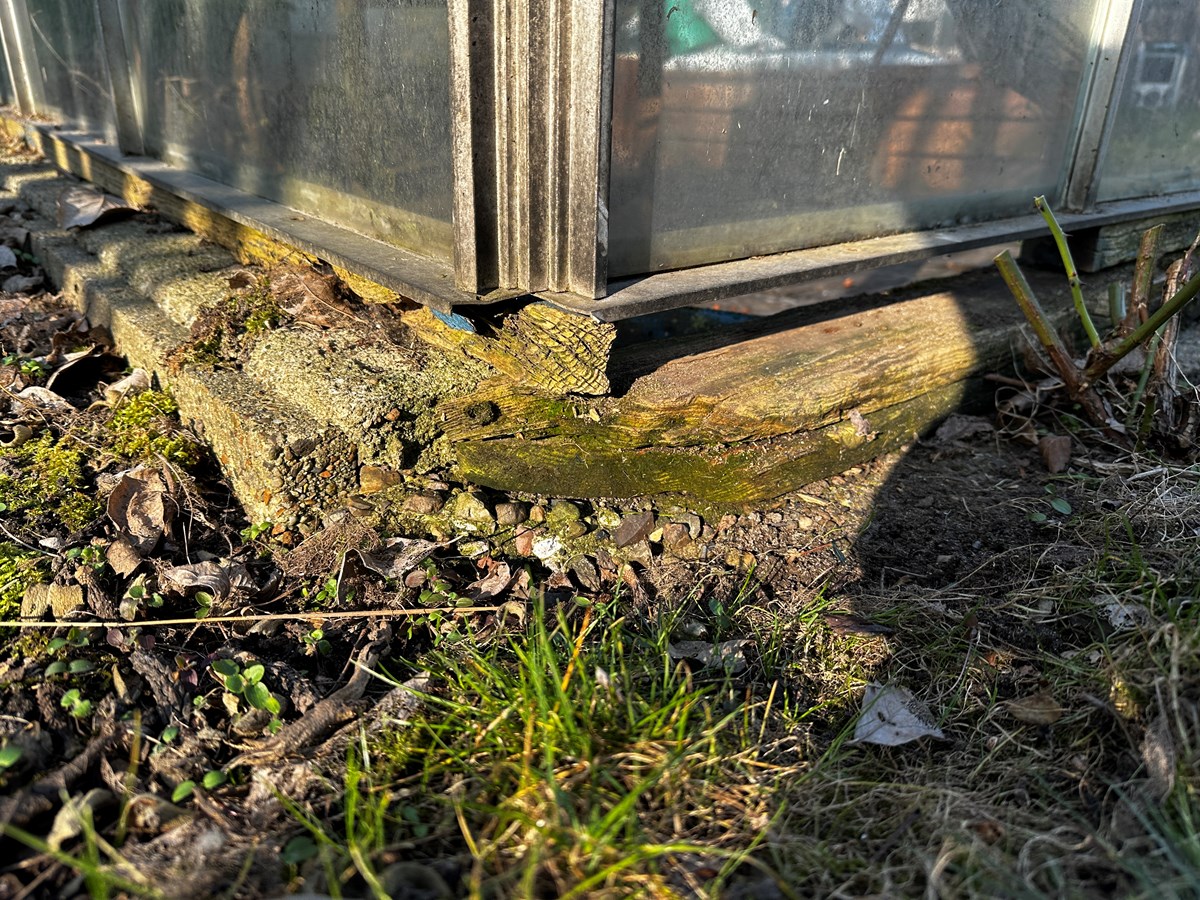

Mit 30 år gamle drivhus har en lægte mellem sokkel og selve drivhuset .
Lægterne er nu så rådne, at jeg gerne vil skifte dem til nogle trykimprægnerede.

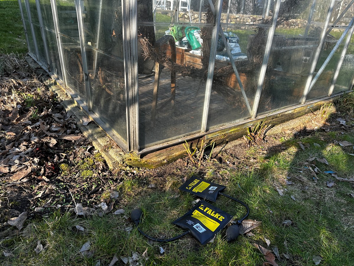

Jeg havde troet at jeg kunne fjerne lidt af lægterne, og så hæve drivhuset med oppustelige løftekiler .
Men jeg har prøvet, og er bange for at glasset springer .
Er der nogle som har et godt fif til at hæve drivhuset lidt af gangen?
Vil du helt undgå risiko for at der revner en rude så må du nok afmontere dem alle sammen.
Jeg ville sikre mig at alle søm og skruer som holder huset er væk i den side der skal hæves, og i begge gavle.
Så ville jeg jeg prøve med et bræt under hjørnet og så trykke lidt op med koben. Bare hæve huset 3-5 mm og lægge en plade imellem det rådne stykke og huset for at holde det oppe. Så gentage i det andet hjørne. Tilbage og give det yderligere lidt op.
Det er nok ikke klogt/nødvendigt at hæve det mere  8 - 10 mm og så understøtte ved gavle medens du får det rådne skubbet ud, og skifte det til nyt på den ene side.
På samme måde ved den anden side medens huset stadig holdes oppe på side 1 så der bliver plads til at gavle kan udskiftes.
