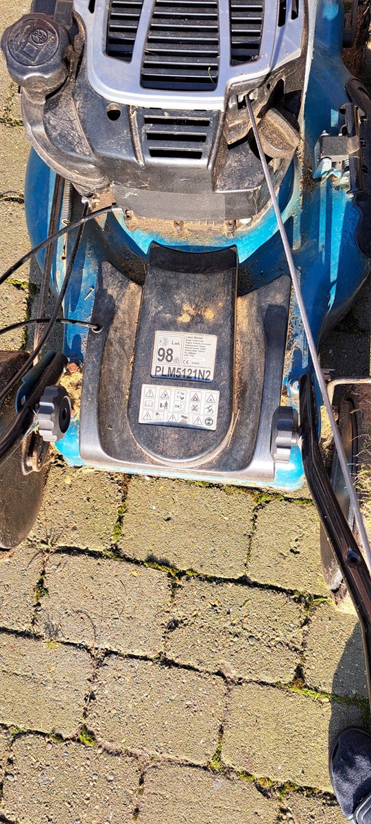

Tak for dit input. Det sorte dæksel jeg skriver om sidder på oversiden af skjoldet. Men det giver mening - det der vises i filmen. Jeg skal vist lige afsætte lidt ekstra tid inden jeg kigger på det igen.

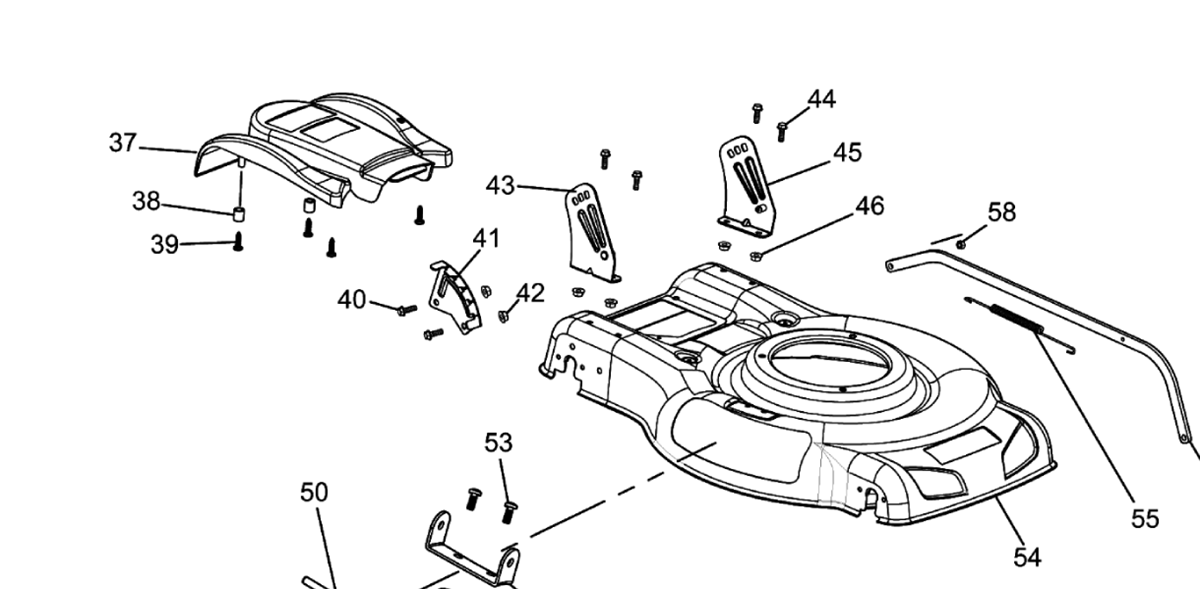

Ellers sæt et billede ind af dækslet, måske det kan hjælpe til en løsning.
Det sidder med 4 stk selvskærende skruer nedefra Pos  39
De 2 af skruerne har jeg set, men følte ikke at det kunne være rigtigt.
