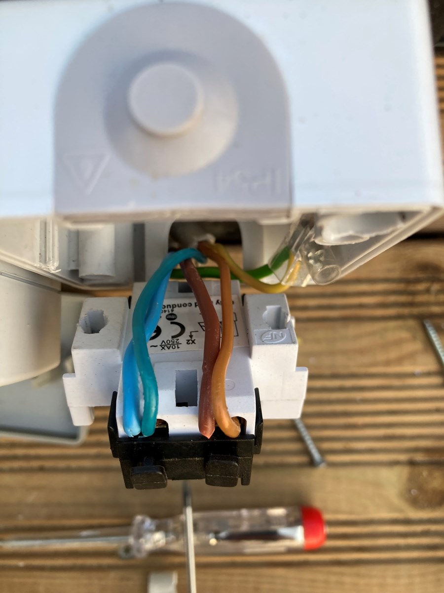

Jeg har sat en afbryder op i mit drivhus. Det er ca. den her: https://www.harald-nyborg.dk/afbryder-ip54-1-pol-staenktaet
Den er med korrespondance, men det benytter jeg ikke, men man kan ikke få en afbryder uden korrespondance i Harald Nyborg.
Problemet er, at den er slået til uanset hvad stillingen afbryderen står i.
Tanken var at den skal fungere som afbryder til et stik der kører en havedamspumpe, som man så kan tænde og slukke inde fra drivhuset.

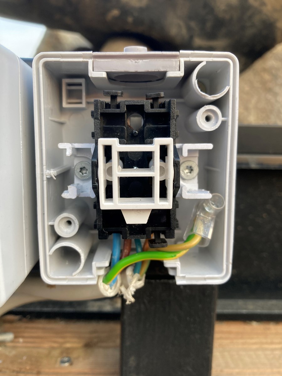

Jeg har videreført jord som det kan ses på første billeder.
Umiddelbart kan jeg ikke greje hvad jeg skulle have gjort galt, men tænker det må have noget med korrespondance-delen at gøre, som jeg åbenbart ikke forstår.
Er der nogen der kan hjælpe?
Mvh Rasmus

Jeg kender ikke den afbryder, men er det ikke et tilslutningsdiagram vi kan ane under de brune ledninger. Det virker også helt forkert at de blå ledninger er ført ind i afbryderen. Et billede af diagrammet efterlyses.
hvis du tar de to blå ledninger ud af afbryderen ,og samler dem med en samlemuffe og flytter en af de brune, så skulle det virke
Ha ha ha, shit burger.. selvfølgelig! Det føles helt skørt at jeg ikke selv har tænkt på det.
Tak for hjælpen!
Den ene brune skal flyttes ned i den nederste klemme og ikke i klemmen, hvor nullen var.
