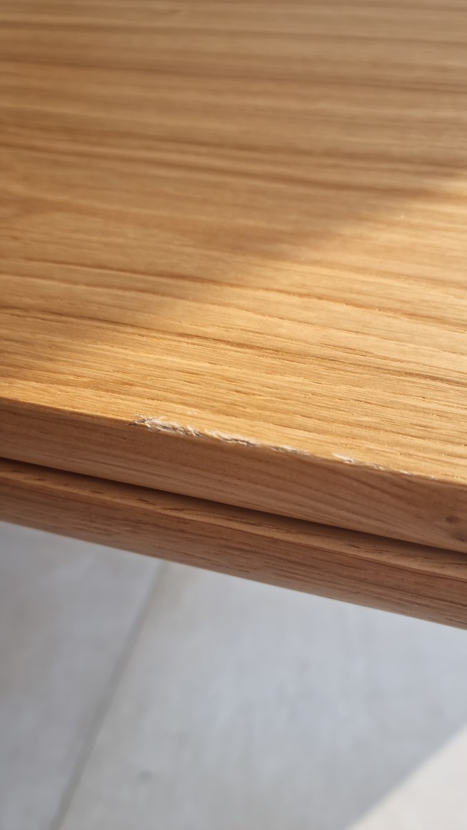

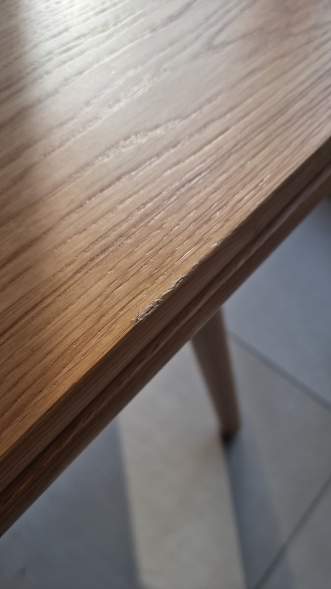

Jeg har netop fået et nyt spisebord ind ad døren. Ved indbæring ender det med at få et mindre slag i kanten, hvilket jeg er ærgerlig over.
Bordpladen er 'lakeret ege finer uden glans''. Bordet er et spisebord fra FDB Møbler (C32). Er der nogen mulighed for at reparere dette eller på en eller anden måde udglatte det?
Billeder af skaden er vedhæftet
På forhånd mange tak!
Umiddelbart ville jeg nok forsøge med noget repararions-/smeltevoks. Det kan man få i mange farver, så nok også en, som ligner din bordfarve.
Forsigtigt rense "såret" så intet stikker ud. Smelt noget voks henover, og når det er blevet hårdt, så meget forsigtigt med en skarp stanleykniv skære overskydende voks af, så der til sidst kun er voks i "hullerne".
Det har jeg bl.a. brugt til mindre reparationer af slagmærker på gulv og møbler.
Kurt B. Andersen
Når skaden ikke er større ville jeg nok bare give det det lidt lyst olie. Det rigtige er selvfølgelig lak. Men det skal være meget tynd lak, hvis overgangene ikke skal blive synlige. Olien er blot for at få det lyse mørkere.
