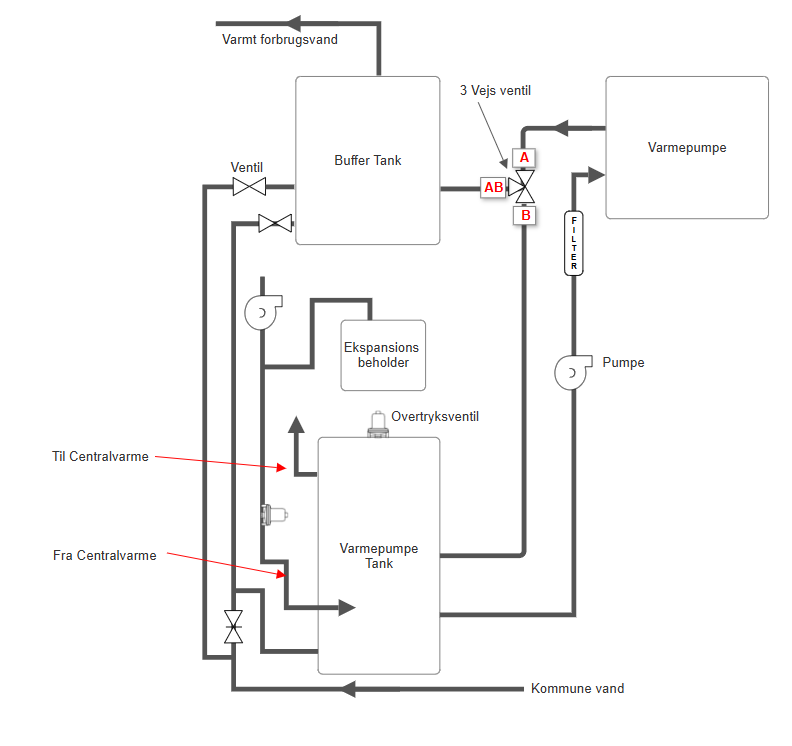

Det er ikke mig selv der har installeret varmepumpen eller rør til at begynde med, det er en VVS'er. Men hvad jeg kan læse mig frem til på nettet, så får jeg indtryk af, at indgangen "AB" på 3-vejs ventilen skal være fra varmepumpen. På mit anlæg er "A" sat til varmepumpen. Jeg har vedhæftet et diagram over hvordan det er sat sammen.
Kan det være det som er galt?
Hvis det er det som er årsagen, så forstår ikke hvordan anlægget indtil nu har kørt 3 år uden problemer med den opsætning?
Jeg håber at der er nogen som kan hjælpe med problemet.
Forbindelse som på tegning ser forkert ud. Det logiske ville være at det varme vand fra varmepumpen går til AB og derefter til enten A eller B.
Er den nye ventil præcis samme model som den gamle?

Jeg har nu fundet ud af, at der er "en lille" forskel på ventilerne og jeg har nu fundet den gamle model igen., som gerne skulle komme senest på onsdag.
Jeg har desuden oplevet at flere nu har nævnt at vand fra varmepumpen skal sidde på "AB", så det går jeg igang med i morgen, så rørene sidder klar, når den rigtige ventil kommer 😊
