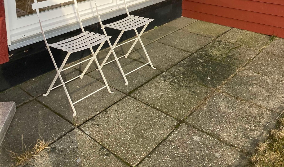

Jeg har et sommerhus hvor vi har fået isat en dør ud mod en terrasse der før blev benyttet udefra.
Fra den nye dør er der 30 cm ned til terrassen, som er gamle fliser.

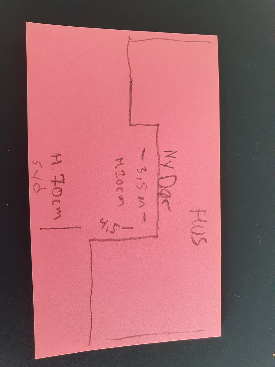

Du får lige en hurtig en her...
Sig til hvis du mangler noget på den
Dimensioner er nok det jeg er i tvivl om
Den der går 4.5meter ud fra huset skal nok være ret kraftig.
Der er plads til det så ingen grund til at spare der.

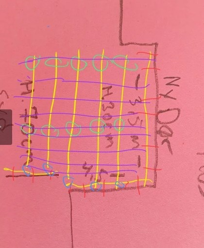

Lavet en hurtig skærm-edit ud fra din tegning men ved ikke om retning på brædderne ift huset er rigtig?
Lilla er brædder
Gul er de bærende 45x95 (trykimprægneret), afstand mellem disse dikteres af tykkelsen på dine brædder, typisk cc er 60cm.
Rød er forankring mod husets sokkel - karmskruer med hoved
Blå er bjælkesko til at bære enderne af dine bjælker mod remmen
Grøn er punktfundamenter i beton med søjlesko

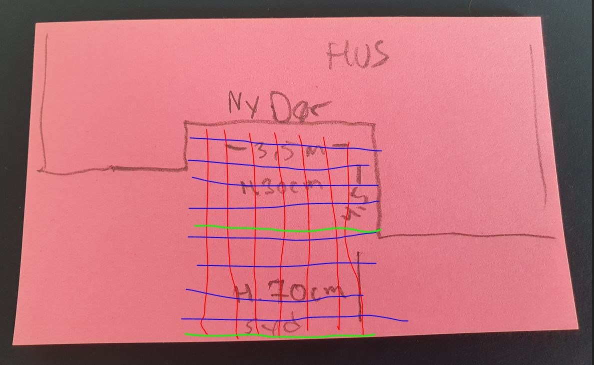

nej det var omvendt
lavet de samme streger
Rød er 45 x 95 eller 145 høje reglar
blå er terrasse brædder
første grøn er 175 cm ude hvor sidste flise ender
Anden grøn er 450 cm ude hvor der skal lægges en rem på nogle støbte sokkelsko
Der er kun betonsokkel under døren.
Det er nok spænd mellem grøn 1 og 2 jeg er mest i tvivl om og reglar 145 eller 95 højde.

De røde reglar ligger/støtter på fliser indtil 175 cm
Svæver til 450cm hvor de understøttes af rem der ligger på 3 støttepunkter, som ja skal graves ned på en eller anden måde. Altså gravearb. 3 huller.
Eller mener du jeg skal have en rem mere mellem 175 cm (sidste flise) og de yderrem på 450cm?
Dermed gravearb. i alt 6 huller.

Bedst hvis de kommer fri af jord og fliser, ikke optimalt hvis de ligger direkte på fliser, selv en minimal opklodsning hjælper meget.
Som jeg forstår det så har du en mindste byggehøjde på 145mm+95mm+25mm (brædder - ca tal) = 265mm, er der plads til det?
95mm skal understøttes ca per 150cm ved cc 60cm. 145mm ca per 2m.
/BOFH
De skal klodses op...en lille smule... fri for fugt og fordi der er skævt.
Ok kan se jeg skal bruge en rem mere ca. 3,2 meter ude på støbte søjler af en art.
Så er der understøtning alle første 1,75 meter og ved 3,2 meter igen og ved slut 4,5 meter.
Jeg kan så nøjes med reglar på 95 højde.
De røde er min reglar på enten 95 eller 145.
Direkte på dem kommer terrasse brædder på tværs (de blå men meget fortegnede :-)
jeg har faktisk ingen frihøjde...helst lagde jeg terrassebrædder direkte på fliser :-)
Men det kan man ikke...
Beklager jeg lagde ud med noget om frihøjde på 30 cm.
Det er der ikke den skal være så lav som muligt.
Som her beskrevet kan den blive 95 (reglar) + 22 (terrasse brædder). I alt 117mm
