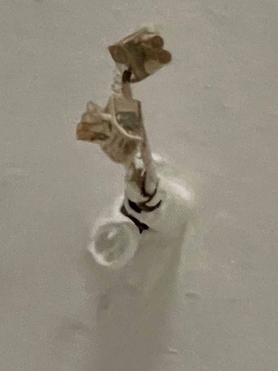

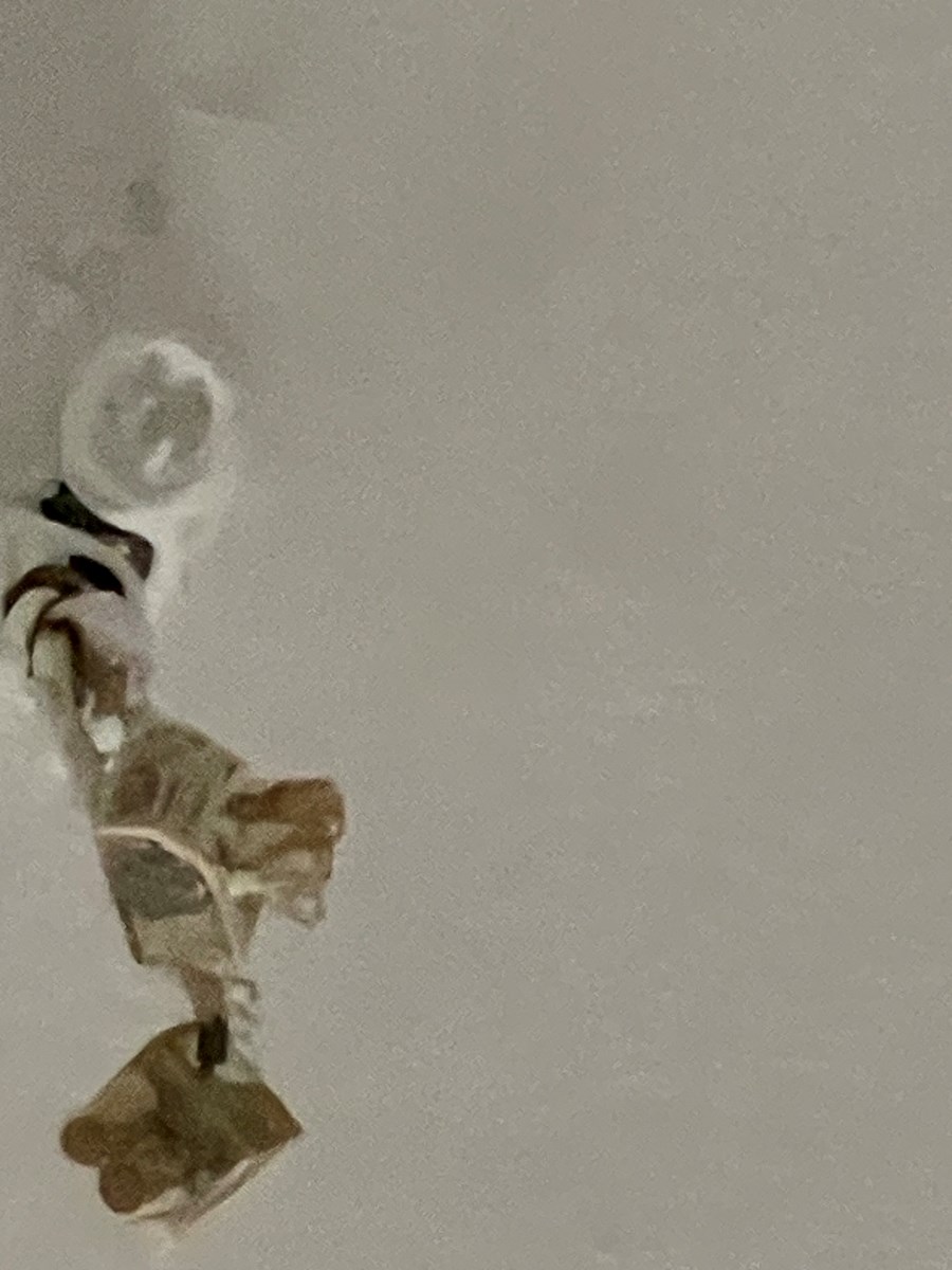

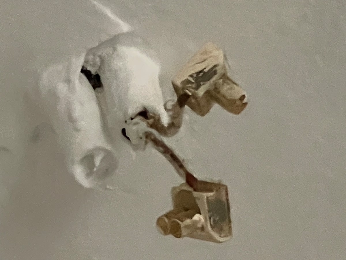

Kan nogen hjælpe mig med om det her ser normalt ud. Jeg er nemlig lige flyttet ind, og der er så meget i vejen med lejlighed som de skal fiske.
Jeg har brug for en vurdering, om dette ser ud, som det bør. Jeg er netop flyttet ind, og der er en del mangler i lejligheden, som skal udbedres.
På forhånd tak for jeres hjælp.
Michael
Efter billederne at dømme er installationen af ældre dato. Den er lovlig, selvom ledningerne ser ud til at være gamle ledninger. Lamper tilsluttes bare til de to ledninger.

 Ledningerne er ca. 60 år gamle. Det betyder, at isoleringen er meget let falder af. Hvis det er din lejlighed altså en ejerlejlighed, ville jeg skifte ledningerne og samtidig få savet rørene af så de er glatte med loftet.
Er det derimod en lejelejlighed er det noget du skal snakke med udlejer om.
Min vurdering er at ledningerne er 100 år gamle eller mere , det ligner noget af det første el arbejde lavet mange gange af tyske cykelsmede , det er utroligt nok lovligt .l
Mvh S.H.
Da det er lovligt kan du ikke gøre krav på at få det ændret. Så det vil nok være noget du selv skal betale.
Husk at lampens vægt ikke må hænge i de samlemuffer.
Hvor gammel er ejendommen?
