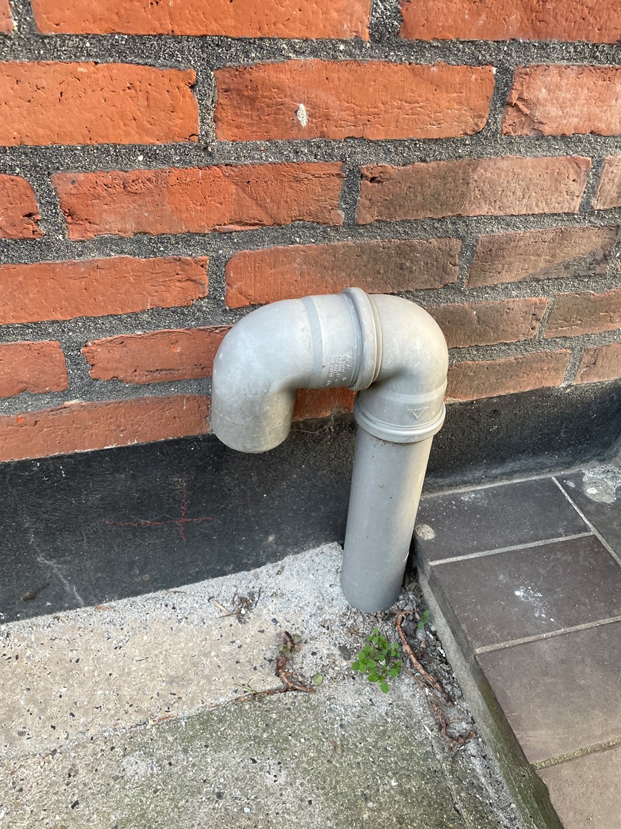

Hvad er dette rør fra kælderen til?
 Vh.
10 svar
Det ligner noget udluftning.
Det er udluftning fra kælderen.
Søren O skrev den 08-03-2025 18:51:33
 Ok. Bare sådan en passiv udluftning mod fugt og evt radon? Tak
 Vh.
Hvis du, nede i kælderen, holder et tændt stearin lys hen under, så kan du sikkert se noget bevægelse i flmmen og derved indikere at der er en svag luftstrøm.
ev elmand skrev den 09-03-2025 00:04:12
 Kan det mon også fungere som “indblæsning”? Jeg har en udsugning fra genvex anlægget i kælderen, men ingen indblæsning. Og jeg har tit tænkt om alt  ilt ikke bare blev suget ud af kælderen.
 Vh.
Er der undertryk i kælderen (f.eks. når genvex kører) vil der komme luft ind gennem røret. Prøv at sætte en plastpose på studsen i kælderen. Fyldes posen, blæser der luft ind. Tømmes posen blæser der luft ud.
Måske der har stået en tørretumbler med aftræk på et tidspunkt.
Elektronikteknikeren
En glimrende kuldebro, måske man kunne sætte en ventilator med genvinding af varme ind i stedet for?
/BOFH
Gregeren skrev den 09-03-2025 11:58:01
 Det vil også gi mening
 Vh.
