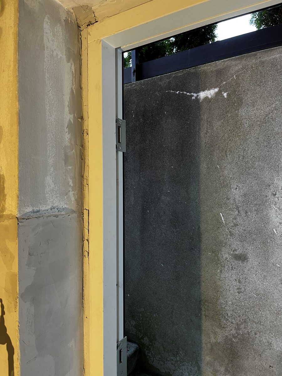

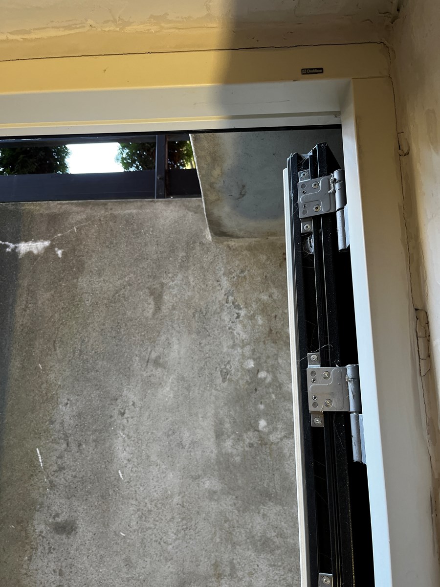

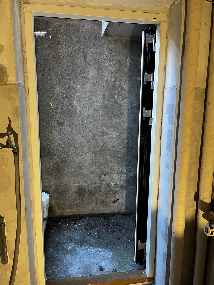

Vi fik for et par år siden nye døre og vinduer hele huset, hvor vi selv skulle lave alle indendørs fuger. Jeg lavede noget hurtigt makværk i vores bryggers, men nu er jeg igang med at renovere rummet og skal derfor gerne have gjort det "acceptabelt pænt". Hvordan ville I løse sådan en opgave? Jeg har forsøgt at spartle de brede ​stykker, men det buler blot ud og knækker. Måske det eneste er at sætte en liste i venstre plus i toppen, hvor det ikke er så pænt? Eller finders der noget "smart" ​man kan sætte ind i stedet?
Spartelmasse er ikke det rigtige materialevalg, som du kan se så bliver det hårdt, revner og har dprlig vedhæftning. Du skal have det hele renset ud og starte forfra.
Du skal bruge et fugebagstop der passer til bredden af fugen og en egnet fugemasse, eg Dana 522, det meste acrylfuge er uegnet da det ikke er flexibelt nok efter udtørring.

 Holder denne sig ekstra flex over tid? Har et par fuger der driller (trævindue indvendigt mod syd = en del bevægelse, tilsyneladende)
Ja den gør. Når det er indendørs og sikkert skal males over er det nok noget af det bedste du kan finde.
