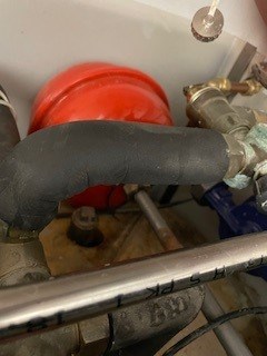

Jeg skal have en ny offeranode i solvarmebeholderen og regner jeg med at den gamle sidder ovenpå beholderen under en 3/4" prop. Så jeg skal liiiige have proppen skruet op, så jeg kan se på forholdene. Måske også bruge hullet til at få noget myresyre ned til at tage det værste af kalkophobningerne?
Men den sidder ca. 20 cm nede og blandt rør og ekspansionsbeholder. Den sidder fast og det er svært at få ordentligt fat.
Det bedste ville være at skaffe en topnøgle med 17mm firkantet hul, men sådan en har jeg forsøgt at google mig frem til uden held.
På billedet kan den ses lige foran ekspansionsbeholderen.
Nogle ideer til, hvordan jeg kan få kalorius skruet af?

Takker - jeg kører ud for at skaffe en 19mm 12-kantet top. Så krydser jeg fingre for, at de fire hjørner på proppen kan holde til det. Vi får se...
2 ældre huse at tage sig af - keder mig aldrig.
Tak til jer! En 19 mm 12-kantet fungerede. Strammede et nøk, så kom den løs.
Men skuffende nok ser det ikke ud til at offeranoden har hængt nede i det hul, eller også er den 100% spist.
Det er en beholder fra Jysk Solvarme fra omkring 1995, og jeg kan ikke finde nogen tegning af beholderen. Når jeg tager beklædningen af, er det ikke oplagt hvor den sidder. Som i slet ikke. Laver måske et nyt spørgsmål om den sag lidt senere.
