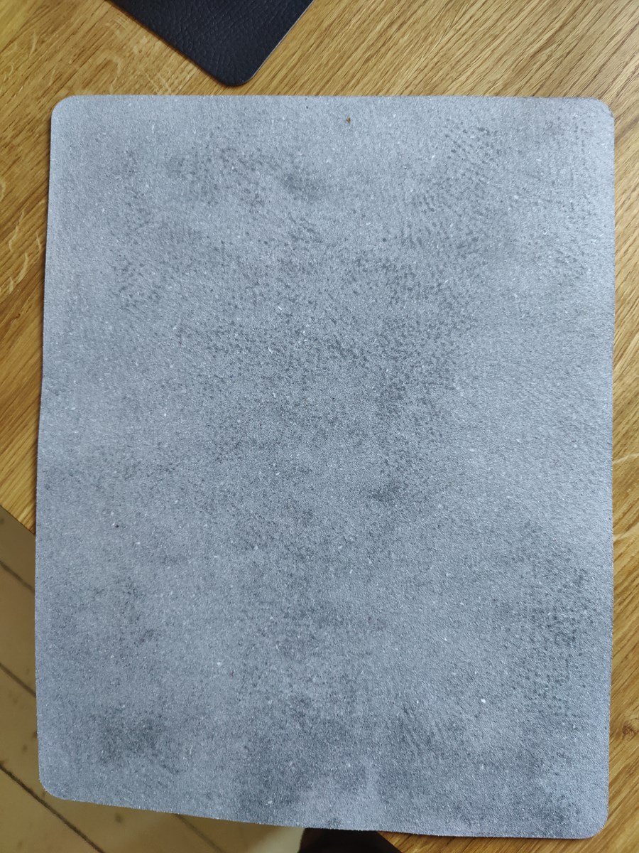

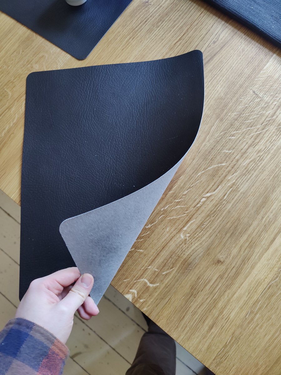

Jeg har forsøgt at oliere plamagerne på ny og lade olien hærde i en uge, men så snart jeg tager (nye) dækservietter i brug, kan jeg se på undersiden at de har suget olien op og de hvide plamager er tilbage.
Så længe jeg ikke lægger noget på de steder efter jeg oliere, har bordet den rigtige farve. Hvordan kan jeg få olien til at blive i bordet?
På billederne kan man se hvordan dækservietterne ser ud, der er læder på overfladen og noget tekstil agtigt på undersiden, de mørke plamager på dækservietterne indikerer at den har suget olien fra bordet, da undersiden er lysegrå.

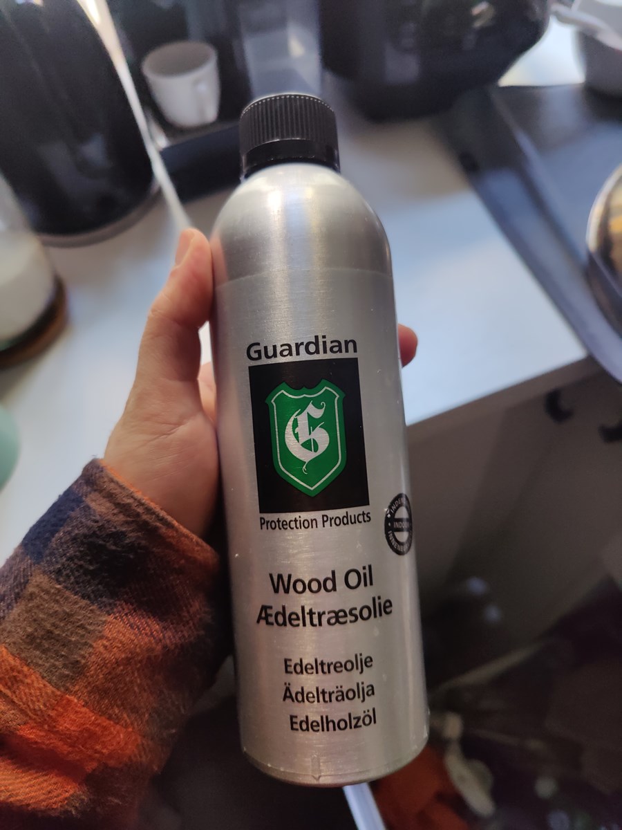

Den olie der er på billedet er en de anbefalede hos ILVA, da vi købte bordet.
Første gang vi olierede bordet virkede det fint. Det er kun efter at jeg olierede det igen efter jeg var nødt til at fjerne pletterne, at det smitter så meget.
