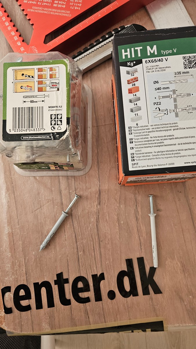

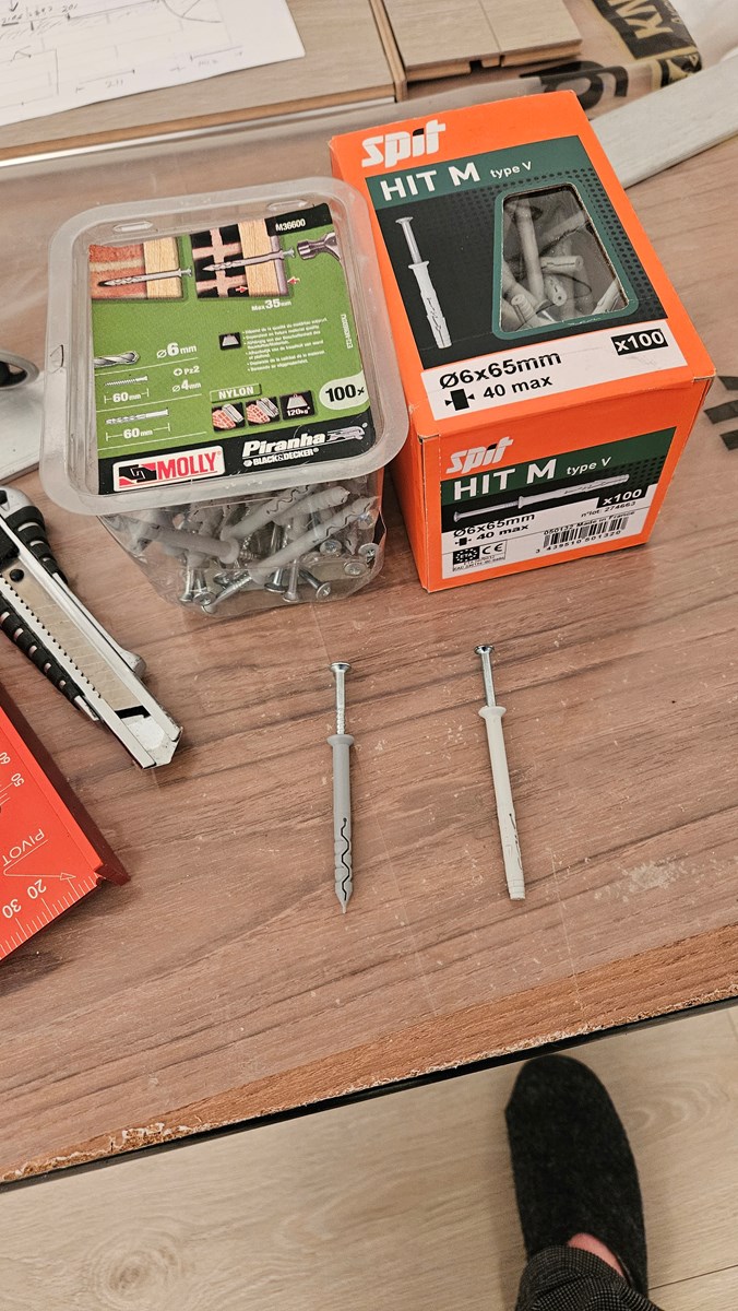

Nå jeg prøver en ny slags så. De sidste en kasse jeg har haft liggende i et årti eller mere.. Havde jeg ikke så stort held med. Nu har jeg købt dem til højre, så må vi se.
I am (still) so full of it.....

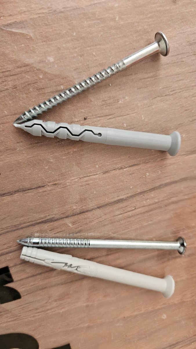

De er stort set identiske. Du kan bore igennem fodpanel og stoppe plugs og skrue igennem samme hul. Så hamres skrue / søm ind
hehe, ja de ser skuffende ens ud :)
Forsøger mig først med de 10år+ gamle og ser om det bare var mig der dengang ikke fandt melodien med de der.

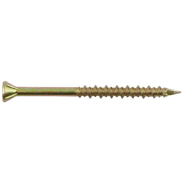

Før brugte jeg montaflexskruer, og et passende lille murbor 2,5-3mm), det gik fint de fleste gange, ramte jeg en fuge brugte jeg en sømpluks der.
Montaflex skrue
