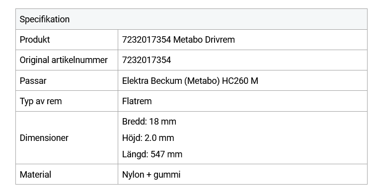

Tror ikke det er den korrekte rem - da den jeg mangler er en fladrem original nummer 7232017354
De har den her, dog til en meget høj pris, men det gode er at alle målene på remmen står der. Link rem

Det første link er til en rem, der passer. Det er ikke en original rem Derfor er nummeret ikke det samme.
Med så stor en prisforskel ville jeg købe den uoriginale.
Okay. Der står bare drivrem og remmen på billedet er ikke en fladrem..så derfor er jeg lidt tøvende- men kan selvfølgelig lige sende dem en mail.
GodeVen skrev den 06-03-2025 18:39:45
 Har skrevet med dem - og det er fladremmen til de 1098,- jeg har brug for. Såeh må finde et alternativt.

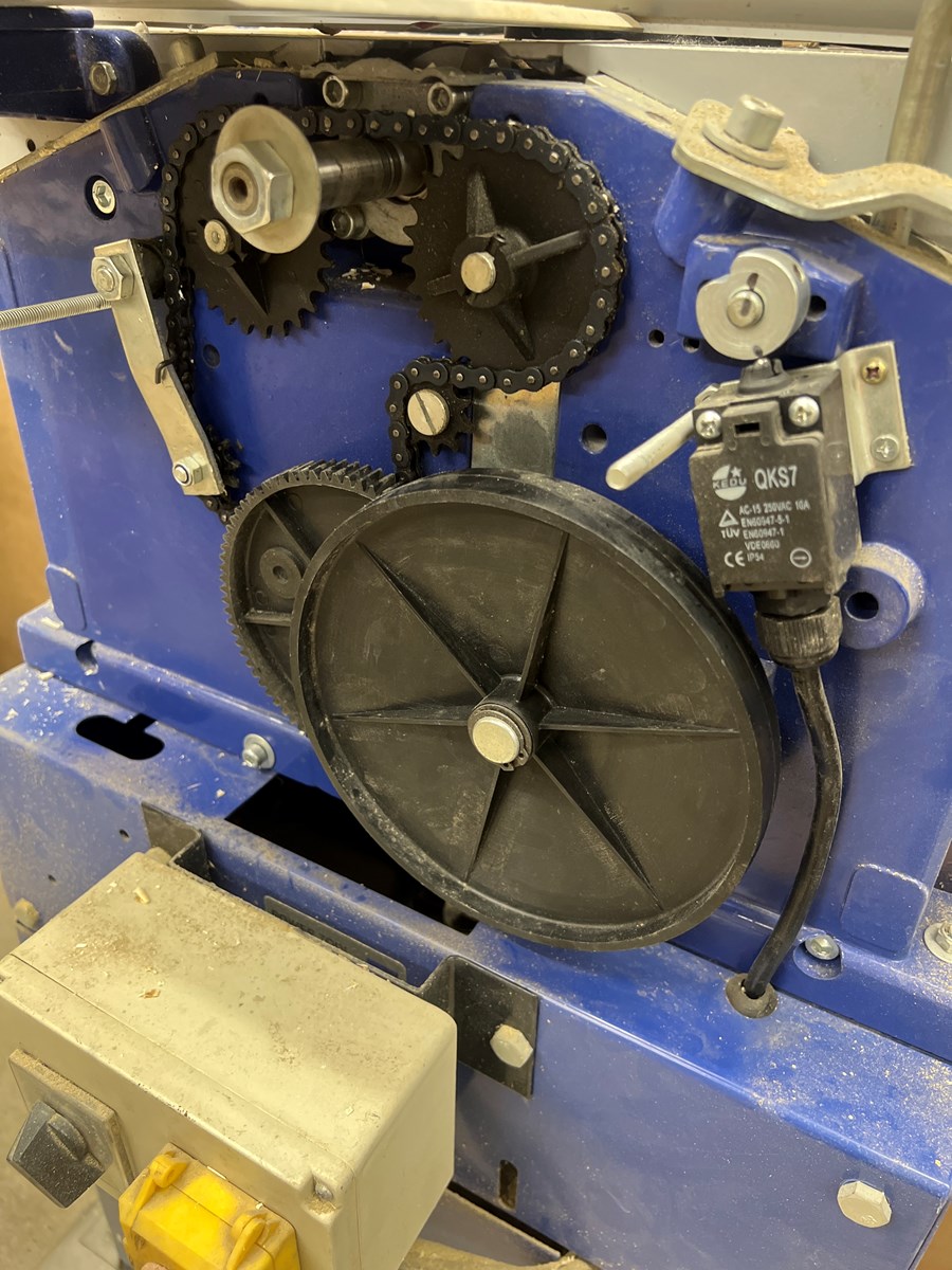

Blev så nysgerrig, at jeg ligge måtte have skærmen af min, - og ja, det er en hel glat fladrem, som trækker fremføringsruller.
Men den burde kunne findes til en mere rimelig pris, for synes godt nok 1098,- for sådan en rem er helt vildt. Finder du en, så må du gerne lægge et link herind.
Kan tilføje, at hvis den begynder på at smide remmen hele tiden, kan det skyldes at plastiktandhjulene trænger til at blive renset for gammel smørefedt og savsmuld.
Dorch & Danola kan skaffe den rigtige til 497,-
