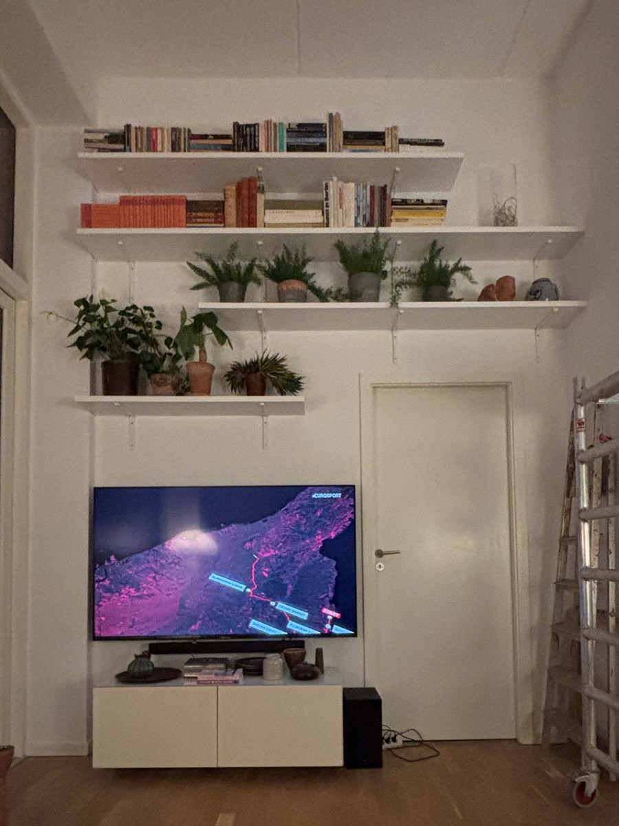

Hej! Jeg har købt en lejlighed med en gasbetonvæg på 10 cm i tykkelse, som er 3,9 meter høj. På den ene side har jeg etableret en hyldevæg og hængt et fjernsyn op. Nu ønsker jeg at hænge to stk Montana reoler op på den anden side( eller et par hylder) Altså på den modsatte side af fjernsynet.
Går det? Hvis man sørger for ikke at ramme skruehullerne:-)
Ja, det kan du sagtens, når det nu er en gasbetonvæg borer du hullerne til plugsene 1 mm tyndere end plugsene, så holder det fint.
