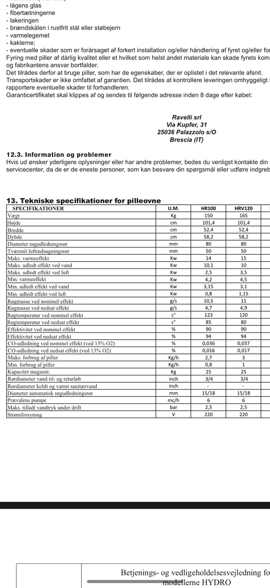

Strømforbrug pilleovn HrT 2454 3400 05-03-2025 08:05 Jeg prøver at forstå hvad vores strømforbrug til varme er, hvis der kom eks en strømafbrydelse. Er der nogen der kan afkode hvad det vil være i timen ud fra nedenstående? Det er 120’eren. Har uploadet billede og manual Open httpsecoteck.dkfilesdokumentermanualer2001_76-bruger-og-vedligeholdelsesmanuals.pdf.pdf 4 svar Følg tråden Annonce Annonce Annonce
Superdiy 2516 4200 05-03-2025 09:37 Det står der ikke, men ovnen bruger ca. 350 W mens den starter. Selvbygger med stort S.
