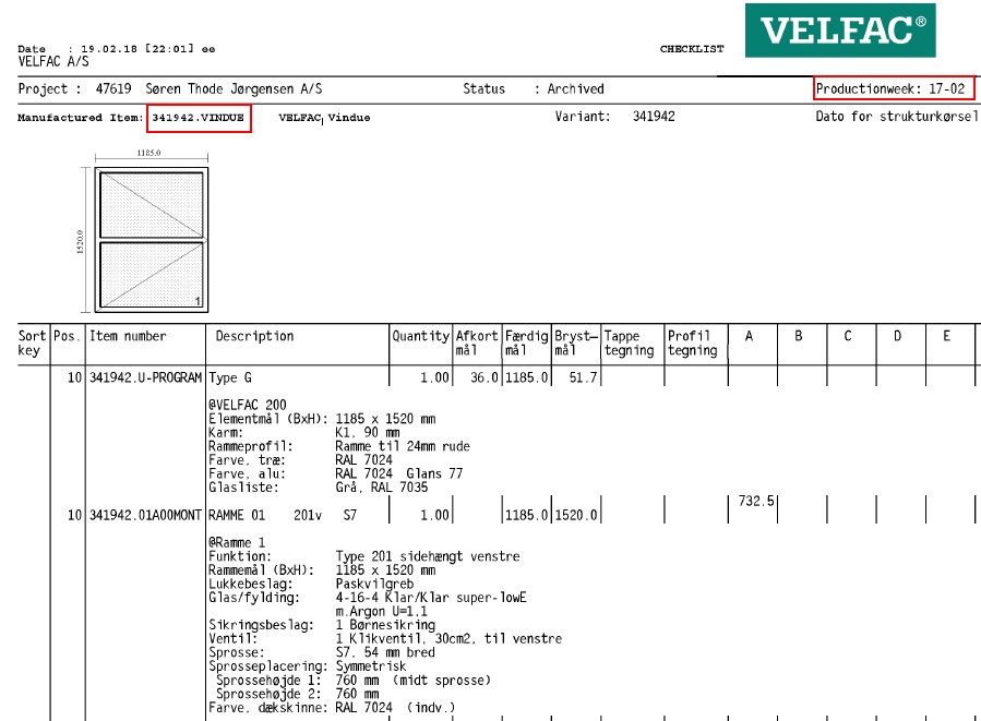

Jeg købte for et par år siden nogle brugte vinduer hos en forhandler på fyn. De stod listet som 3-lags tophængte og passede perfekt til vores sommerhusrenovering. De har altid været ret tunge at åbne og der var nogle ting der undrede mig ved dem. Skrev til Velfac sidste år da irritationen med den var på sit højeste og oplyste model nr osv (v200 fra 2002). De påpeger så at det er 2-lags sidehængte vinduer.
Nåh.. men så der meget der giver god mening. Desværre er det en udgået model så det kunne ikke hjælpe.

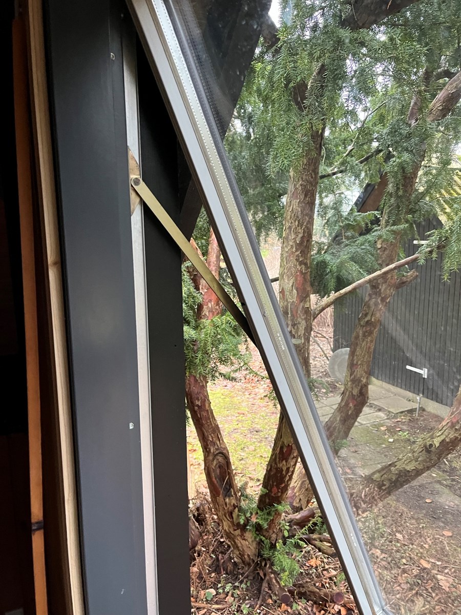

Jeg har nu været i kontakt med IPA beslag, centrumbeslag og et par andre. Ingen har åbenbart en form for beslag jeg kan montere som kan hjælpe med at "løfte" vinduet så det ikke er så fandens tungt at åbne og her tænker jeg også så det kan bruges som flugtvej.
Har mod på at modificere ting og er handy nok, så hvad har I af ideer eller er der et produkt jeg har oversæt?
Ville helst undgå noget stort og grimt monteret i karm der skubber + det svært at montere noget på selv vinduet. Kan det virkelig passe der ikke findes andet en friktionsbremser (som ikke umiddelbart er noget der hjælper med at løfte)?
Har overvejet om jeg kan tage et alm topstyret vinduesbeslag og modificere sådan et (fjerne top vinklen af beslaget så det kun monteres i siden), men jeg har ikke viden/erfaring om den type og om det faktisk hjælper med at løfte eller om det kun er pga måden det pivoterer på, at det virker.

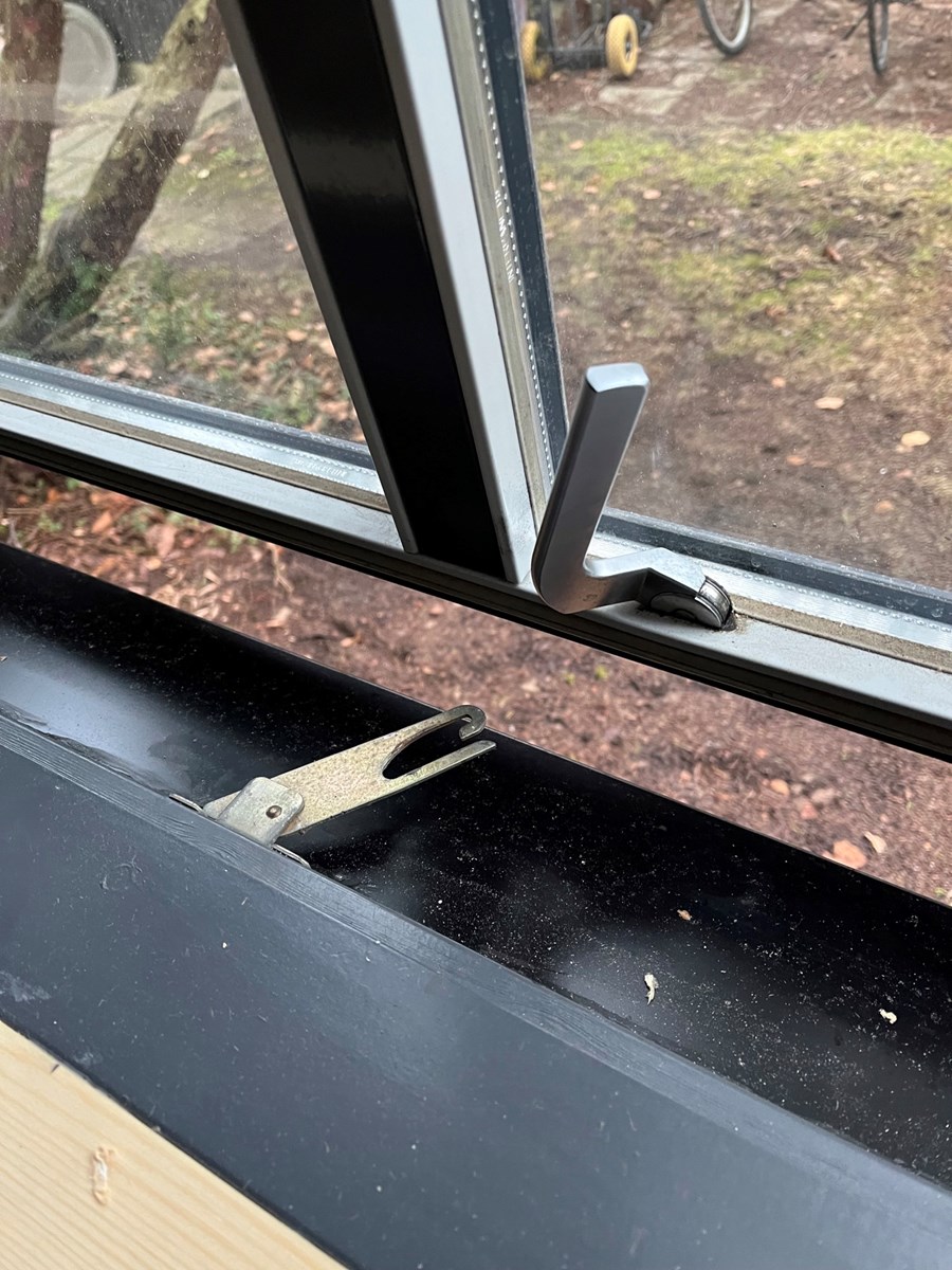

Er dr ikke nogle beslag i bunden af vinduet, som trænger til en dråbe olie. Hvis du smører friktionsbremsen, vil vinduet være lettere at åbne, men du risikerer, at vinduet ikke kan stå i en vilkårlig åben stilling.

 Jeg mener umiddelbart ikke de arme der fungerer som friktionsbremse (det kan i hvertfald ikke mærkes de overhovedet sidder på nu). Tror mere deres funktion har været at styre vinduet lidt nu det faktisk er tiltænkt at være sidehængt.
Det er ikke trægt eller noget. Bare meget tungt da det ikke er tiltænkt at sidde som det nu en gang gør :)

Har monteret 2 vinduer tophængt da det var hvad en salgsannonce havde dem listet som. Det viser sig så efter montering at det faktisk er sidehængte vinduer. Derfor de er så tunge at åbne. Det slet ikke beregnet til at være monteret som tophængte.
