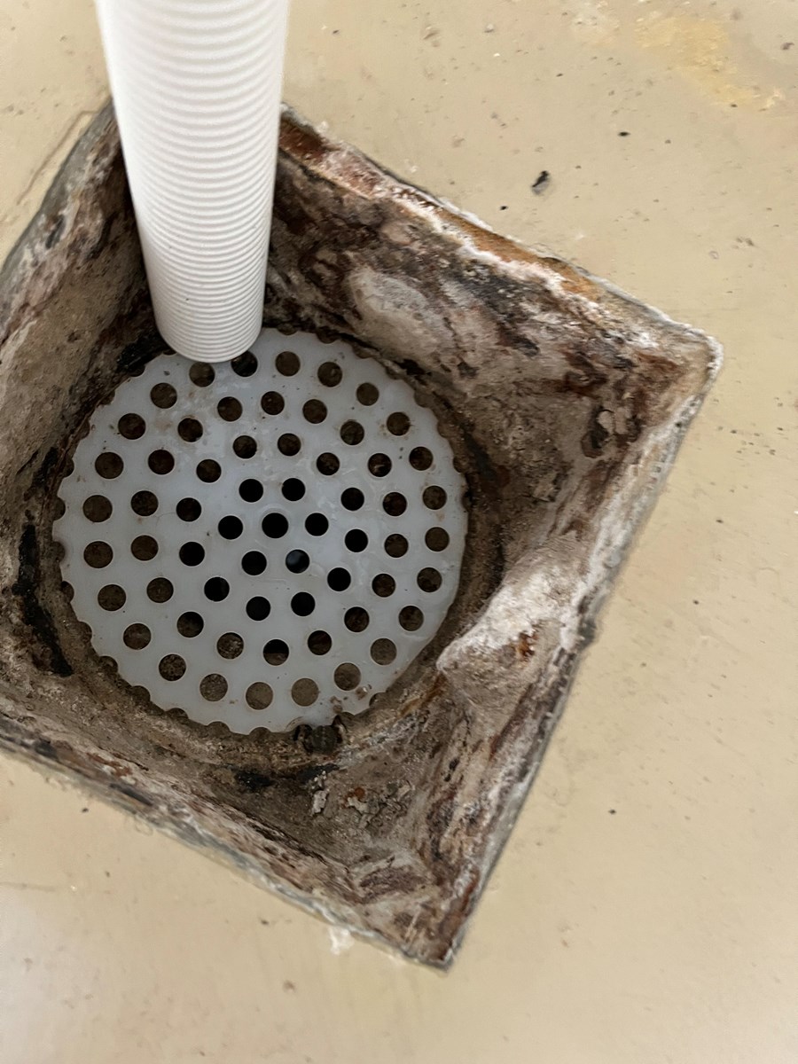

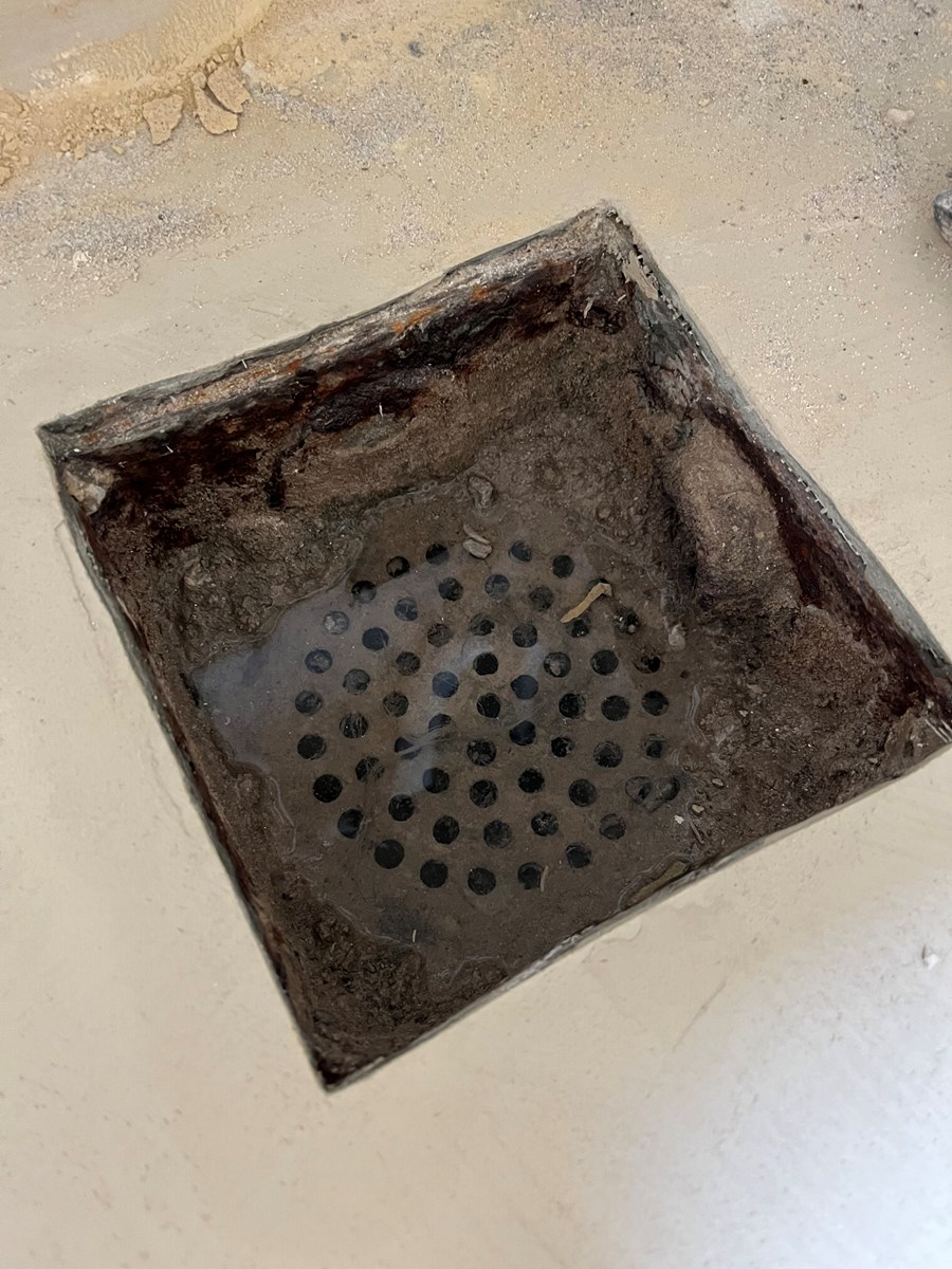

Ja, det er nemmere med billede, vedlagt. Det er et gulvafløb på badeværelse, rækkehus 1.sal.
Det er lidt noget møg, for det er et rigtig gammelt afløb tror jeg. Nu ligger der lidt skrammel i hullet, som jeg løbende får renset ud, så det ikke forsvinder ned i - men det er bare ikke meget gennemgang der pt. er. Kogende vand forsøger jeg med i dag, men det går langsomt.
planen er ikke lige umiddelbart at total renovere, så svært at "komme" ned på den anden side af risten. Hullerne er tilmed for små til man rigtig kan få noget igennem.
Overvejer pt. at forsøge noget green green gobbler.. det kan jo være hår, gamle sæberester osv. Men ved ikke om det også kunne være andet som er på spil... Er også bare for at gøre tingene værre.
Jeg ved i bund og grund ikke om der er en måde at få "risten" op af hullet på.
Prøv at gøre det ordentlig rent omkring risten, så vil du kunne se om den er skruet fast. Hvis ikke, skal den nok bare brækkes fri med en skruetrækker i et af hullerne.
Normalt kan man så trække vandlåsen op. Hvis det er mange år siden, at den har være oppe og blive renset, er helt sikkert der du starter. Et lille "lækkert" job.
Fjerne alt over risten.
Fjerne risten.
Spule med varmt vand i hullet.
Bruge mekaniske rensere hvis der er plads. Spiral e.l.
Enten sider vandlåsen lige under risten, eller det løber over til en anden rist, der har vandlås.

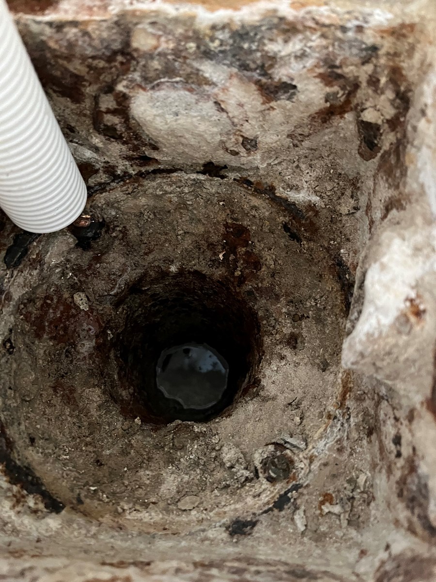

En hurtig update her - tak for alle de gode råd.
Det lykkedes, fandt endelig tiden. Det var rigtig nok en rist med to skruer i, men det hele var groet til i en sådan grad, at den måtte af med vold. I små skarpe stykker bid for bid... men det lykkedes og så var der naturligvis en del lækkert, som skulle renses ud. Det var vitterlig årtier siden, tror jeg, så der er ikke noget at sige til at det var stoppet sådan til.
Og så har jeg lagt sådan en løs en af plastik hen over. så må det være fint med det.
