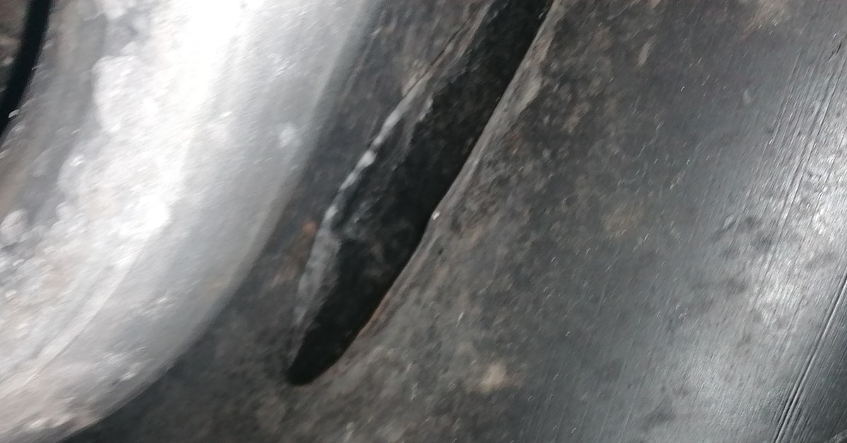

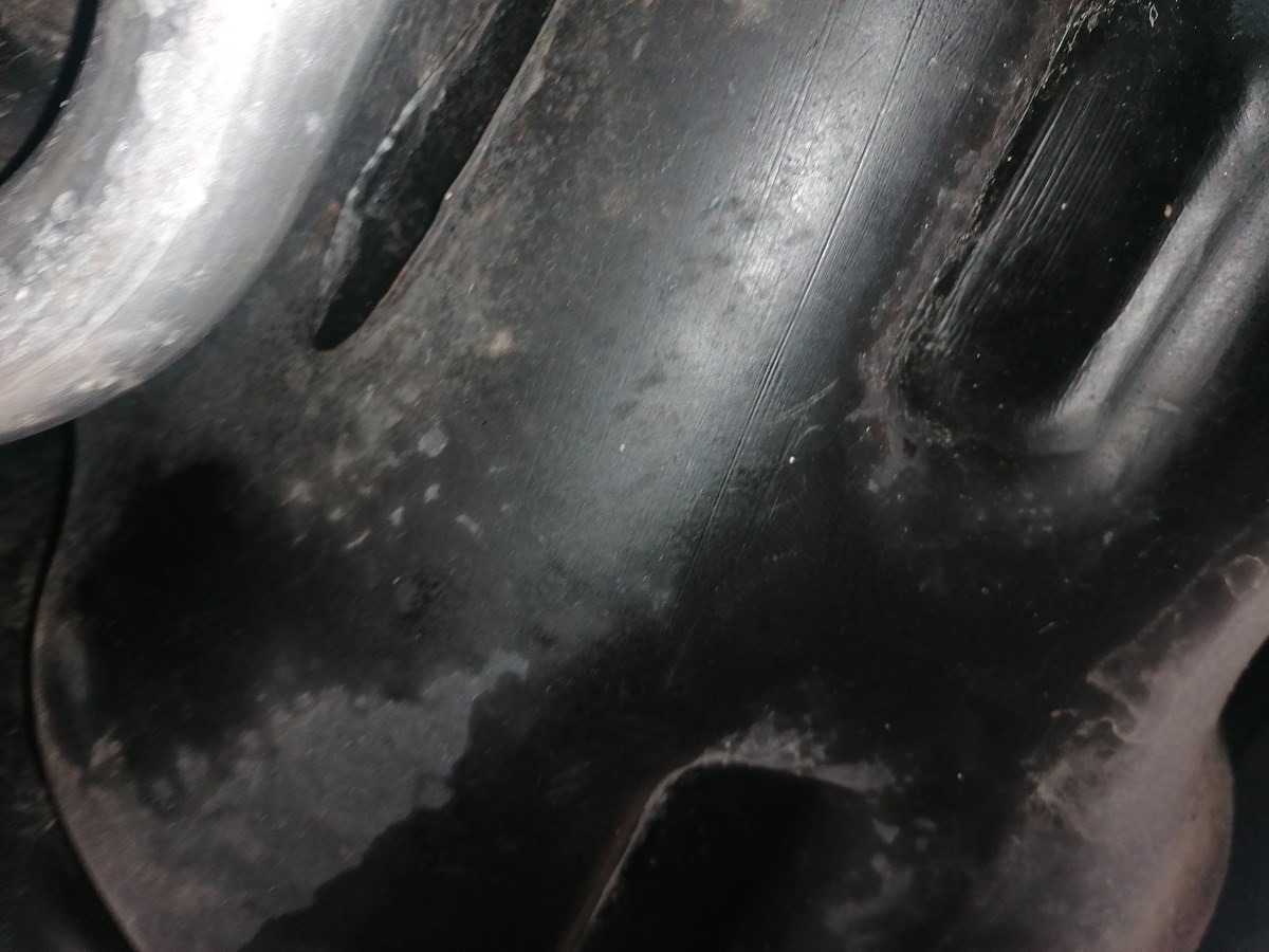

Hej jeg har en skoda citigo med plastik brændstof tank hvor udstødningen engang har været monteret for tæt på tanken. Nu mener syns manden at tanken er defekt til trods for den ikke er utæt. Men han begrunder det med reducering af godstykkelsen. 🤦‍♂️ Og jeg skal ha en ny tank. Det synes jeg jo ikke da tanken er tæt og udstødningen monteret korrekt. Nogen der ved hvad godstykkelsen af tanken er. Mvh Jesper
Det undrer mig godt nok at der ikke er et varmeskjold lige der.
Lige netop benzintanken er nok et sted jeg ikke ville tage de store chancer, og det ser jo ud til at der er smeltet godt ind i tanken på et tidspunkt.
Du kan muligvis få den svejst i stedet for at skifte den.
Jeg ved desværre ikke hvor tyk den er, men det er nok 2-3mm.

Jeg ville heller ikke tage nogen chancer med benzintanken. Køb en ny eller find en hos en hugger.
Hvis den nuværende materialetykkelse var godt nok, ville benzintanken kun have den tykkelse. Skoda bruger ikke 5 kg plastik uden grund.
Skodaen er synet ved dekra der kontaktede teknisk afdeling som ikke mente at det var et problem 😁💪
