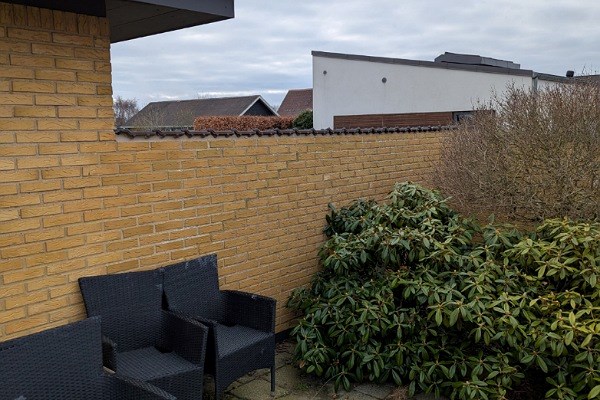

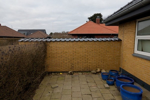

Mit spørgsmål er - kan jeg bare fjerne den væg der fortsætter ud fra huset ? Naturligvis få en murer til at lave pæne korrekte hjørner, men min tanke er at genbruge de sten og bygge min endevæg op i 180cm istedet for de ca 165 den er nu.
Jeg håber billederne giver mening.

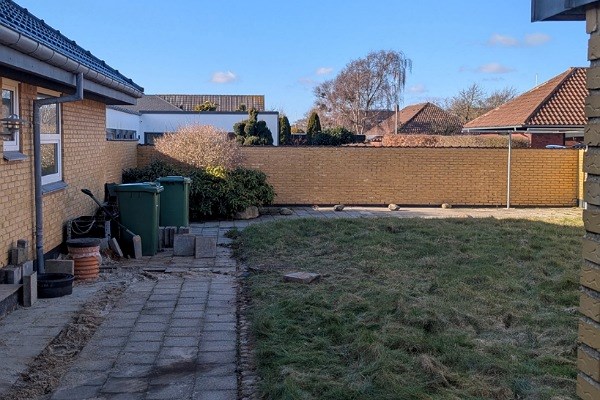

Det billede 1 væggen jeg gerne vil fjerne og gårdhave billedet, den fjerneste væg jeg vil have op i 180cm.
For et mere privat gårdhave miljø samt åbne min have op rundt om grunden.
Det nemt lade sig gøre. Der skal bruges nogle sten til at reparere hus hjørnet hvor muren fjernes. Så skal du sikre dig at der er sten nok.
Den mur du fjerne har ca. 250 sten på hver side, og de 15 cm du vil hæve den anden mur er ca. 2 skifte. Så er det bare at tælle.
Der vil nok være enkelte sten som går i stykker, men tager du dem en for en oppefra så kan det lade sig gøre.
