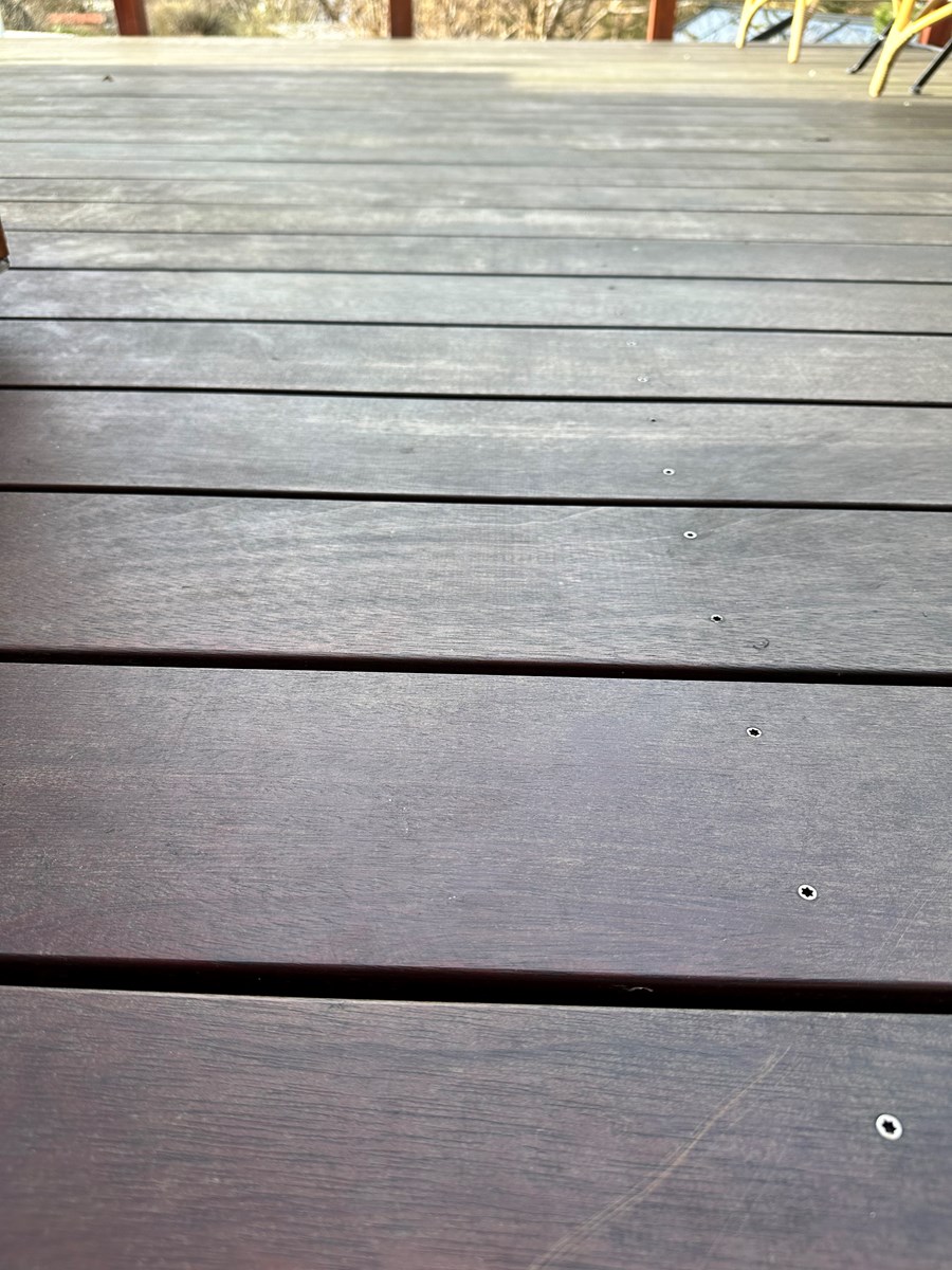

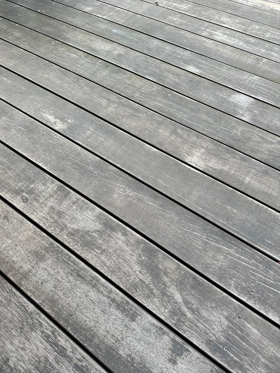

3 år gammel terrasse af jatoba træ.
Den ser lidt skidt ud i de områder der ikke er under tag.
De andre år har jeg vasket, slebet med sandpapir.
Olieret med Gori 303 efter anvisning. https://www.jemogfix.dk/gori-303-teak-transparent-traeolie-til-terrasser-5-liter/6103/9049909/
Jeg synes jeg har svært ved at få terrassen til at blive ​så pæn som jeg ønsker ​den.
Skal jeg prøve med højtryksrenseren?
Skal jeg prøve at slibe den helt ned?
Tips og tricks modtages

Mit resultat er som sådan ok i ugerne efter behandlingen. Men kort tid efter er det ret grimt igen - og specielt efter 6 mdr i sol og regn.
Hvordan rengør I jeres terrasse inden i giver olie? - jeg orker ikke at slibe helt ned hvert år
