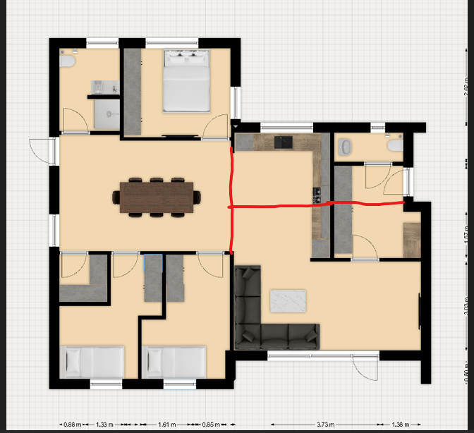

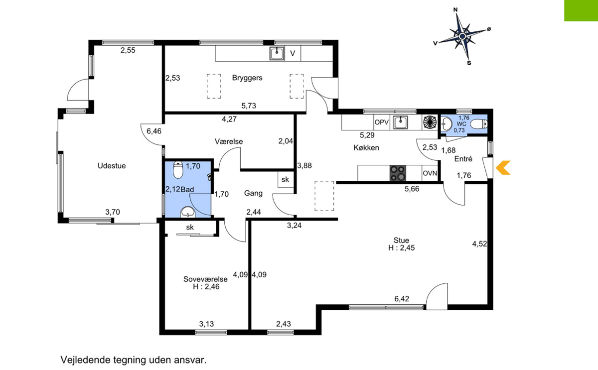

Jeg er snart husejer af et gammel hus fra 1966. som jeg skal til at totalrenovere indvendigt.
hvor jeg kommer til at fjerne nogle vægge, og umiddelbart vil jeg mene at jeg har 4 vægge som er bærende.
Har tænk på at smide noget ijern over fra det ene værelse over til det andet også ijern fra brygges over til det jern fra de 2 vægge. også vil jeg få det jern ind ved at pille det træ beklædning ned, også ind der. men hvor høj og bred skal ijernen være ?

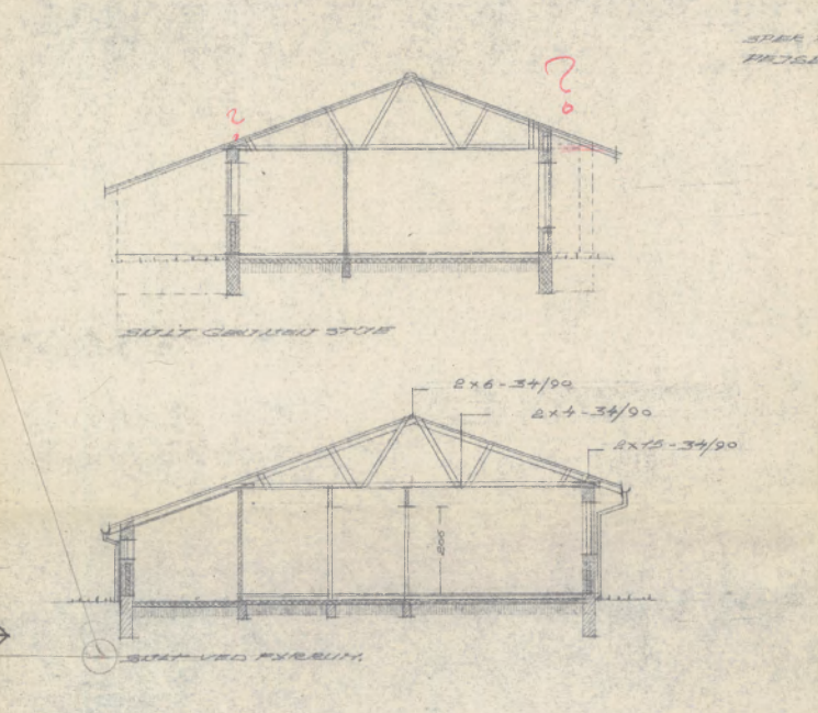

Umiddelbart er det selvbærende gitterspær. Men det kommer lidt an på hvordan de er lavet.
Jeg går ud fra at øverste tegning er ønsket fremtids planer. Så en ting står fast: Den viste bjælke fra sovevær. og til mur ved det andet værelse er helt unødvendig. Den går på langs af spær og skal således ikke bære noget.
Den anden mener jeg heller ikke skal være der da gitterspær er selv bærende. Skal der være en lille en så er det på tværs af køkken. Det ligger jo også mere midt på spærene
