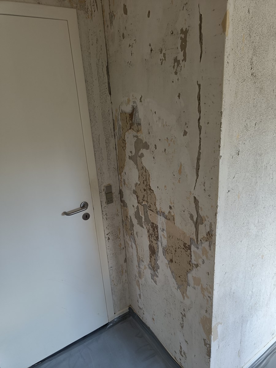

I forbindelse med nedtagning af tapet på et værelse i hus (opført 1969, overtaget for 1 år siden), oplever jeg, at noget af det underliggende pus ryger med tapetet (se billeder).
Planen er at fuldspartle væggene, når tapetet er kommet af.

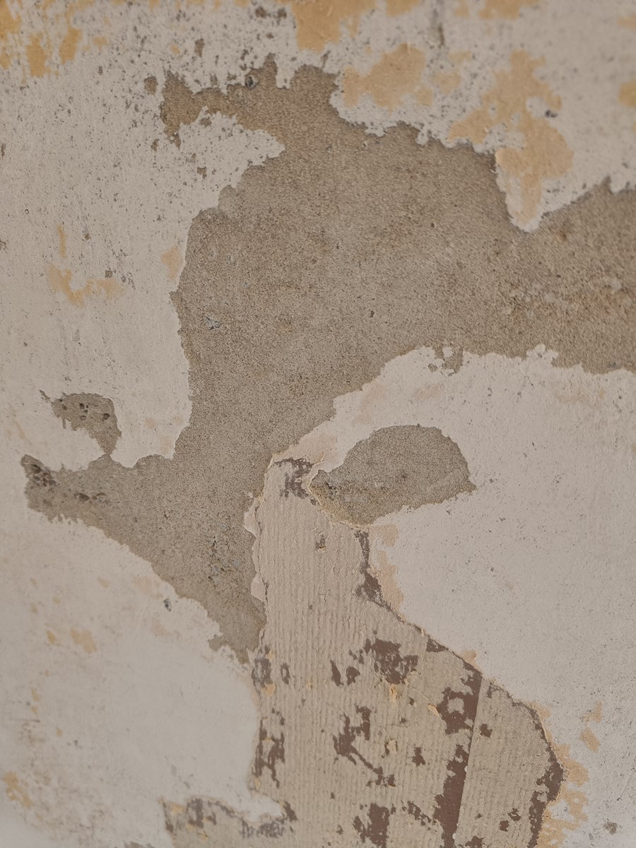

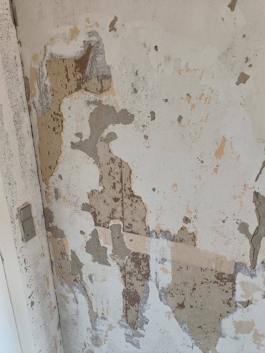

Kan jeg stadig bare spartle væggene, også der hvor det yderste lag af det underliggende pus er røget med af (de grå områder på billederne), eller skal der gøres andet ved de områder først?
Det ser i øvrigt ikke ud til, at jeg kan få de sidste brune plamager tapet ned, uden også at rive mere pus ned. Det sidder i øvrigt ret godt fast. ​Bør jeg alligevel skrabe ​det sidste af, eller ender jeg med at gøre mere skade end gavn, og bør jeg da blot spartle over det?

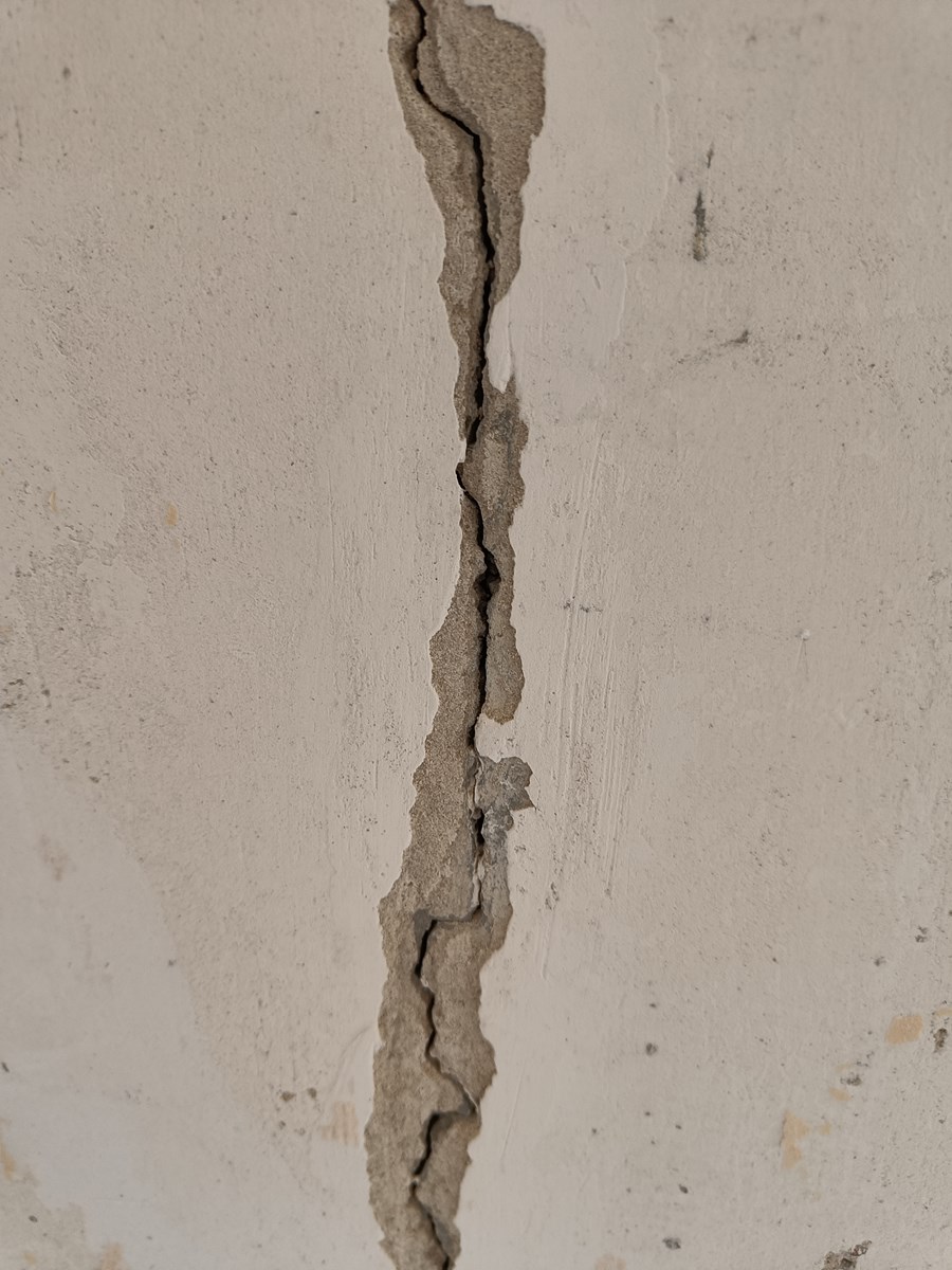

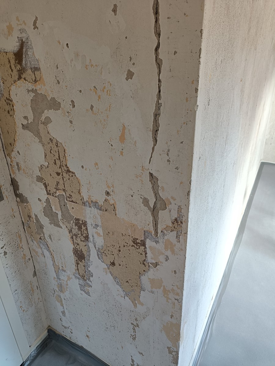

På samme væg, er jeg også stødt på en større revne, der løber fra loft til gulv (se billeder). Den ser temmelig dyb ud, og det ser ud som om, man tidligere har forsøgt at spartle den.
Kan jeg bare spartle den med sandspartel eller skal der gøres andet ved den? Er det evt relevant at anmelde det som skade til ejerskifteforsikringen?

Rester af tapet burde du kunne fjerne ved at fugt det og så med en spartel, den manglende pus og sprækker skal nok repareres med noget færdig mørtel eller gulvspartlemasse fyl op over et par gange og hold den færdige opfyldning lige under niveau så du kan spartel over på
Det er helt normalt for et ældre hus, at der er løst pus.
Hvis revnen er en sætningsskade, kunne du fræse ud og ligge armering på tværs af revnen.
Eller fjern alt løst puds og spartel op..
Al tapet skal fjernes ind du spartler. Den revne, der er vist på det sidste billede, ligner en revne i gasbeton. Den  fylder du med gasbetonlim.
