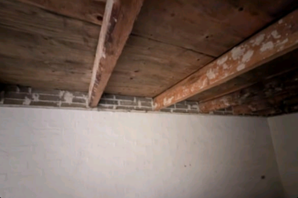

Skal jeg have dampspærre op?
Rum/garage er tidligere carport og jeg har plads til 195mm isolering i loft og evt to ydervægge i hulmur.
Gulvet er uisoleret.
Der er radiator med fjernvarme derude og jeg agter at holde det en tålelig temp året rundt
Jeg har tænkt at fjerne en sten i top mellem hvert af spærrene ( så luft kan vandre udefra under udhæng og udlufte over isolering)
Vh

Jeg har bare læst mig til og fået at vide af en tømrer at der skal være luft over min isolering, og da enderne er muret helt op, kan jeg passende fjerne en sten, sætte noget fin tråd net op med fuge for dyr og så vil der kunne komme luft op igennem udhænget.
Lyder det ikke korrekt?

Jo, der skal være 50mm frirum over din isolering til ventilation og der skal være gennemgang i begge ender.

Det er helt okay med din plan for udluftning over isolering. Det måtte dog gerne være mere end 1 sten pr. fag. Og husk også sprækker i eventuel udhæng så luften kan komme ind, og ud i den anden side af garage. I modsætning til overetage på et hus så har du ingen naturlig træk, (skorstensvirkning) men kun udluftning når det blæser lidt. Så endelig så meget som muligt.
Ah okay.
Ja altså som det er nu så er den anden ende inde ved naboen ( det står i skel, og han har ikke isoleret loftet ..endnu.
Ved ikke om det er noget jeg kan gøre udover benytte mig af det og så håbe det forbliver sådan
Har i fælles mur ? Så ville jeg nok sætte nogle udluftnings ventiler LINK i taget tæt på nabo siden.
