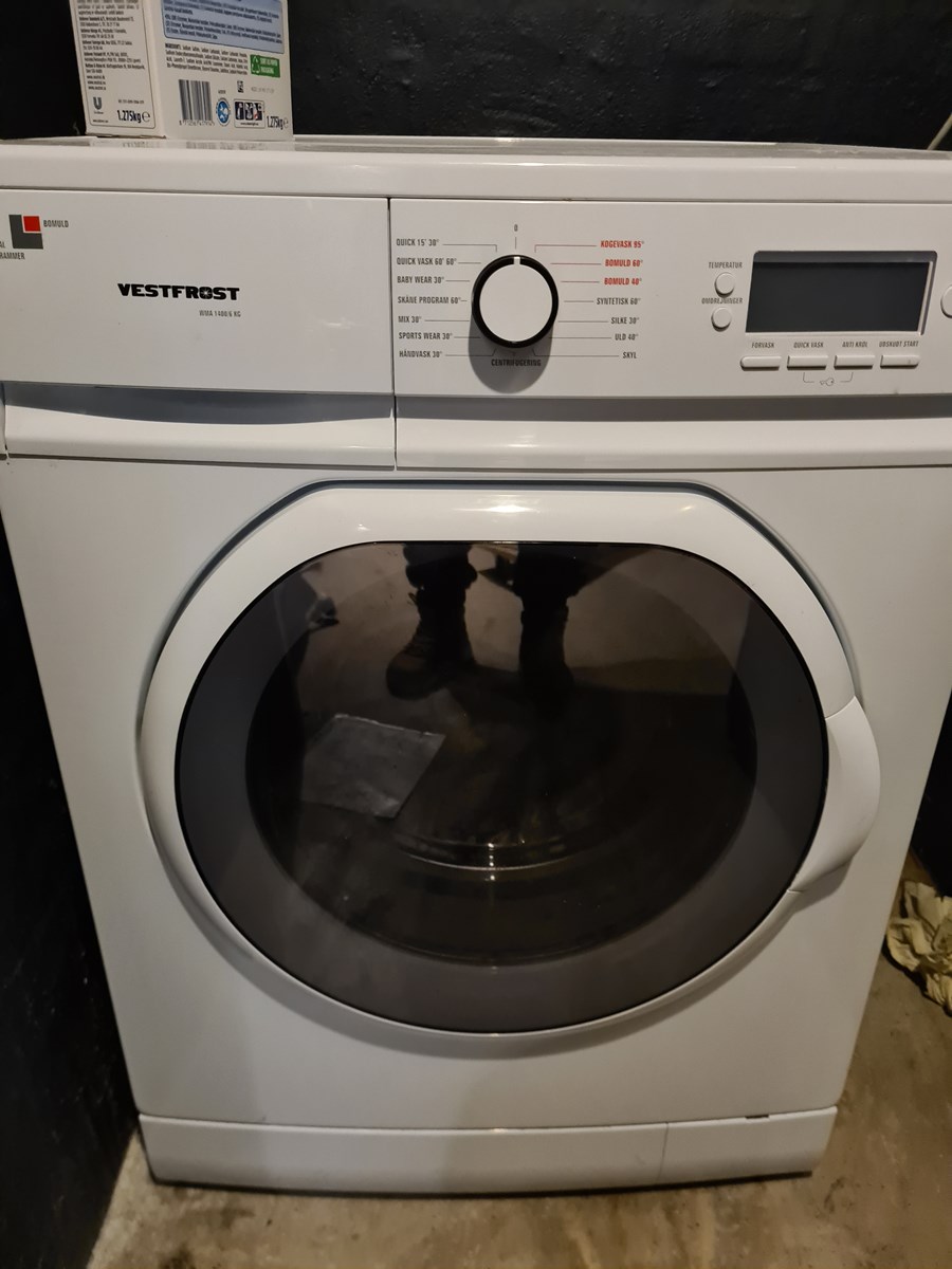

Vestfrost wma1400 vaskemaskine drejer ikke
Hej, har netop købt en Vestfrost wma1400 vaskemaskine brugt, men har følgende problem efter montering:
Når jeg starter et program tager den vand ind, skyller vandet ud igen og melder "end" som om programmet er fuldført. Tromlen drejer på intet tidspunkt rundt. Når døren er åben kan jeg sagtens dreje tromlen med håndkraft, og det føles ikke som om, der er noget i vejen.
Nogen der har en ide om hvad der kan være i vejen?
På forhånd mange tak
8 svar
Har du set om den kunne vaske, da du hentede den?
jhb skrev den 28-02-2025 13:52:29
Nej, jeg ved ret beset ikke om den virkede, men sælger har bestemt handlet i god tro. Hun har ikke selv haft problemet, og tilbyder at lade handlen gå tilbage hvis jeg ikke får den til at virke. Jeg vil dog gerne slippe for besværet hvis jeg på nogen måde selv kan løse problemet.
Prøv at tage strømstikket ud og lad maskinen stå nogle minutter.
Har maskinen stået op under transporten, hjem til dig?
Prøv at skrue bagpladen af og se om remmen er intakt. Det næste spørgsmål er: Er det sådan på alle programmer?
jhb skrev den 28-02-2025 14:40:13
Den har nemlig ligget ned på siden, overvejede godt om det kunne ødelægge den?
Var transportbeslagene monteret, da den lå på siden? ​
efry skrev den 28-02-2025 17:04:32
 Nej
Lille opdatering:
Den har nu stået et par dage i fred og ro, og den virker nu. Mange tak for svarene.
