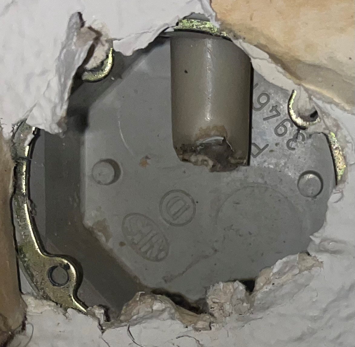

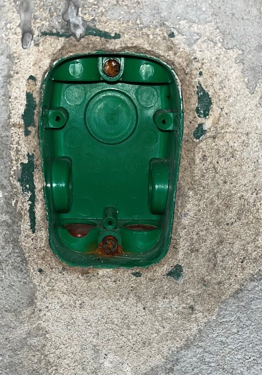

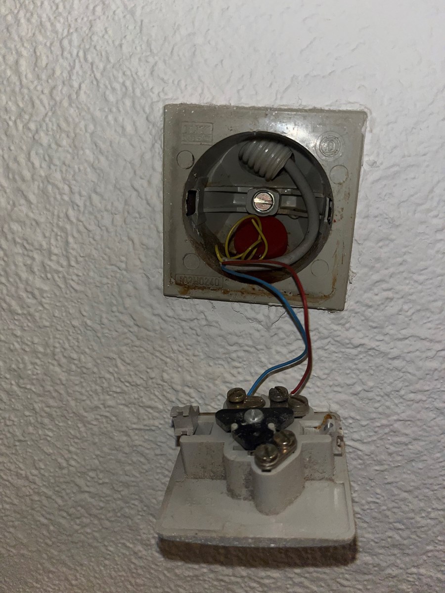

Det nederste billede viser en dåse til en stikkontakt. Den kan bruges til at lave et RJ45 udtag til netværk.
Det øverste billede viser en 1M dåse, som jeg tvivler på du kan finde et RJ 45udtag til.
Det midterste billede viser en gammel NES dåse til lampeudtag. For at bruge det til netværk skal du være kreativ.
Ja, det var lidt det, jeg forventede. Kan man udskifte en dåse til en anden type, eller hænger man på dem, man har?
Du kan skifte til en anden type dåse, men det kræver selvfølgelig, at du hugger den gamle dåse ud. Det giver så nogle efterfølgende reparationer af væggen. Brug dåser som den grønne 1,5M stikkontaktdåse.
