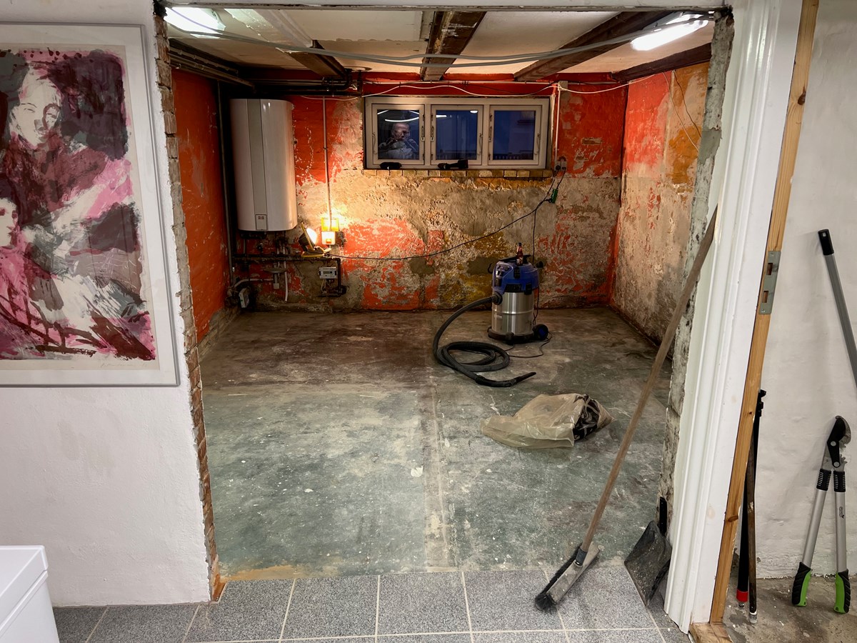

Mon nogen her i forummet har erfaring med en betonsliber (kopskive på en vinkelsliber)?
Jeg har et gammelt, halvskævt, delvist malet betongulv (se foto) som jeg gerne vil have lidt pænere. Det behøver ikke være helt lige, men bare knapt så knoldet som det er nu. Der skal fjernes 1-5 mm i mindre områder af gulvet.
Kan det mon klares med en betonsliber? Eller kræver det større udstyr? Kan man slibe nogenlunde lige med sådan en? Kan den også slibe gennem maling, eller "mætter" det blot skiven så den intet sliber?
Hilsen Allan

Maskinen tager det hele og en sugeskærm + suger er en stor hjælp ift rengøring bagefter.
Ift planhed vil du godt kunne fjerne de værste knolde og ujævnheder samt få al maling væk. Men du vil efter afslibning have en hvis mængde ridser og slibespor så hvis målet er et færdigt gulv til ny malerbehandling ville jeg lægge et tyndt lag flydespartel på det hele inden, så man får en glat og homogen overflade.

Du kan næppe få det glat med en vinkelsliber. Jeg ville købe eller leje en maskine, hvor skiven er helt plant med gulvet. En vinkelsliber skal holdes en smule på skrå og der er meget stor sandsynlighed for at du får halve cirkler i gulvet.
