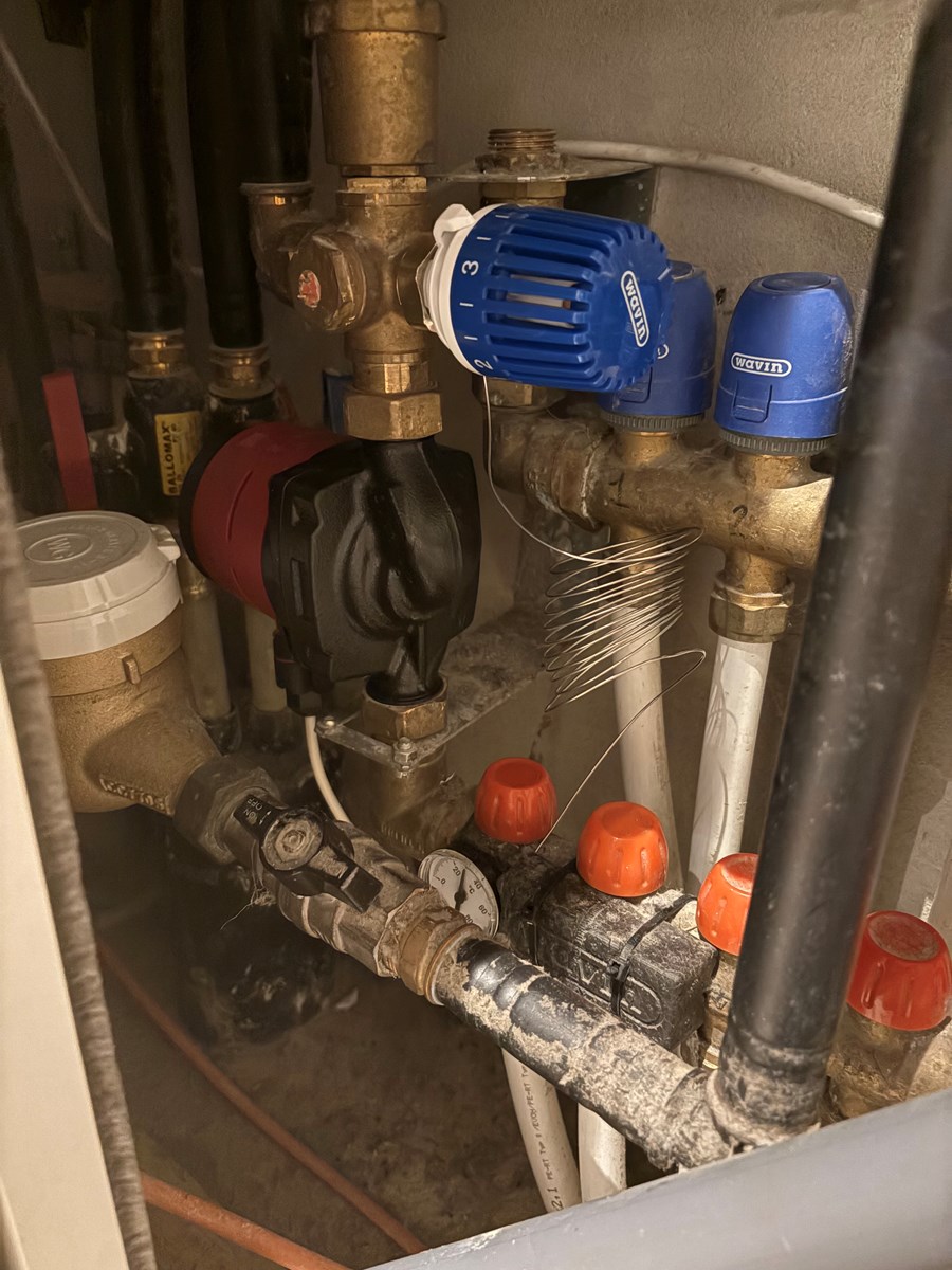

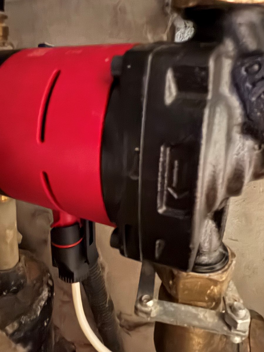

Vender cirkulationspumpe korrekt LMCHM 321 8464 26-02-2025 22:25 Nogen der ud fra disse billeder kan se om vores nye cirkulationspumpe vender rigtigt? Pilen vender nedad. Lmchm 8 svar Følg tråden Annonce Annonce Annonce
ev elmand 30519 7480 26-02-2025 22:56 Jeg kan ikke gennemskue om det er rigtig. Du har 28 - 30 grader så det virker vel som det skal. Har nogen samlet det, kan det skilles ad. Samles igen ? ?m.v.h. Erik (1/2 ekspert i mange ting)
LMCHM Trådstarter 321 8464 26-02-2025 23:27 Problemet er at anlægge fortsat larmer selv nærmest alt er skiftet. Kom til at tænke på om pumpen kan vende forkert. Men flowretning er vel først røret med de røde propper og efterfølgende de blå. Lmchm
ev elmand 30519 7480 26-02-2025 23:31 Ja det kan det være Altså fremløb nederst. Men det er meget nemt at vende pumpen. Blot lukke vandet af anlægget, og så vende pumpen. Husk at holde styr på gummipakninger. . Har nogen samlet det, kan det skilles ad. Samles igen ? ?m.v.h. Erik (1/2 ekspert i mange ting)
LMCHM Trådstarter 321 8464 27-02-2025 11:52 jeg tror umiddelbart at pumpen vender rigtigt - som jeg ser det kommer det varme fjernvarme vand oppefra og løber ned i det nederst rør hvor temperaturmåleren sidder.. Lmchm
