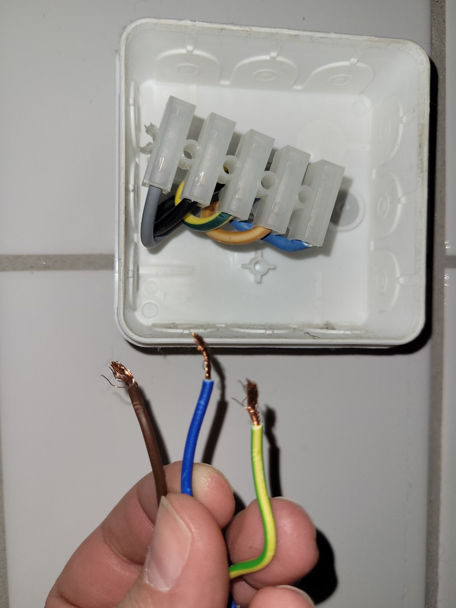

Jeg skal have koblet en vaskemaskine og tørretumbler til, men er lidt nervøs for farverne på ledningerne.

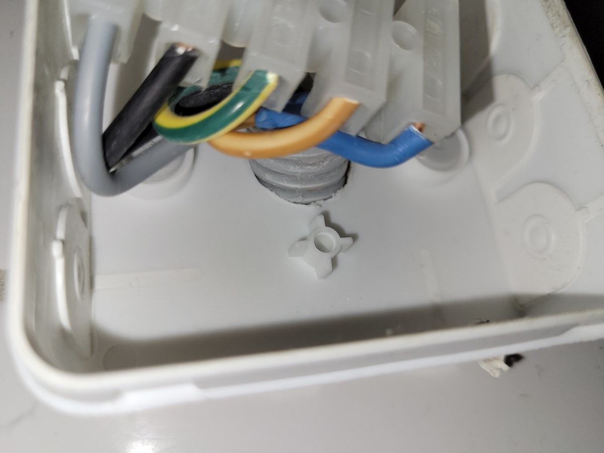

Begge hvidevarer har en blå, en brun og en grøn/gul ledning. Men i væggen på badeværelset er der en blå, en orange, en grøn/gul og så en sort og en grå. Se billeder.
Hvordan gør jeg det uden at riste mine hvidevarer eller mig selv?

De 2 blå skal forbindes til den blå det er nullen de 2 gul/grønne til den gul/grønne det er jorden , den ene brune til sort og den anden brune til grå , det er faserne , nu håber jeg at der er plads til 2 ledninger ved jorden og nullen i klemrækken , men sno dem godt sammen så burde de kunne være der. Og HUSK at slukke for strømmen før du går i gang,                                                                                            God arbejdslyst.
Mvh S.H.
Helt korrekt. Den du kalder orange i installationen kalder vi normalt brun. Den er ret lysebrun i dit tilfælde.

Så jeg skal ikke bruge den orange/brune fra væggen overhovedet? Mine brune skal bare i sort og grå?
Du skal kun bguge 2 faser. Brun, sort og grå er “faseledninger”, så du kan selv vælge 2 af dem, f.eks. sort og grå.
Du får lidt forklaring:
De 5 ledninger fra væggen er 3 faser, nul og jord.
De tre faser er her grå, sort og brun. Nul er blå. Jord er gul/grøn.
Nul (blå) og jord (gul/grøn) er fælles for dine apparater og begge skal tilsluttes dem. Blå til blå og gul/grøn til gul/grøn.
Den brune fra apparaterne skal tilsluttes en fase. De bør have hver deres egen. Du har fået anbefalet den ene til sort og den anden til grå. Men det har ingen betydning, hvilke 2 af de 3 du vælger, da de er grundlæggende ens.
Når du er færdig vil der være en fase (fx den brune) der ikke vil være tilsluttet.
Svarene er selvfølgelig under den antagelse at du har 2 eller 3 faser i installationen og de er korrekt forbundet på det billedet du viser og i tavlen.
