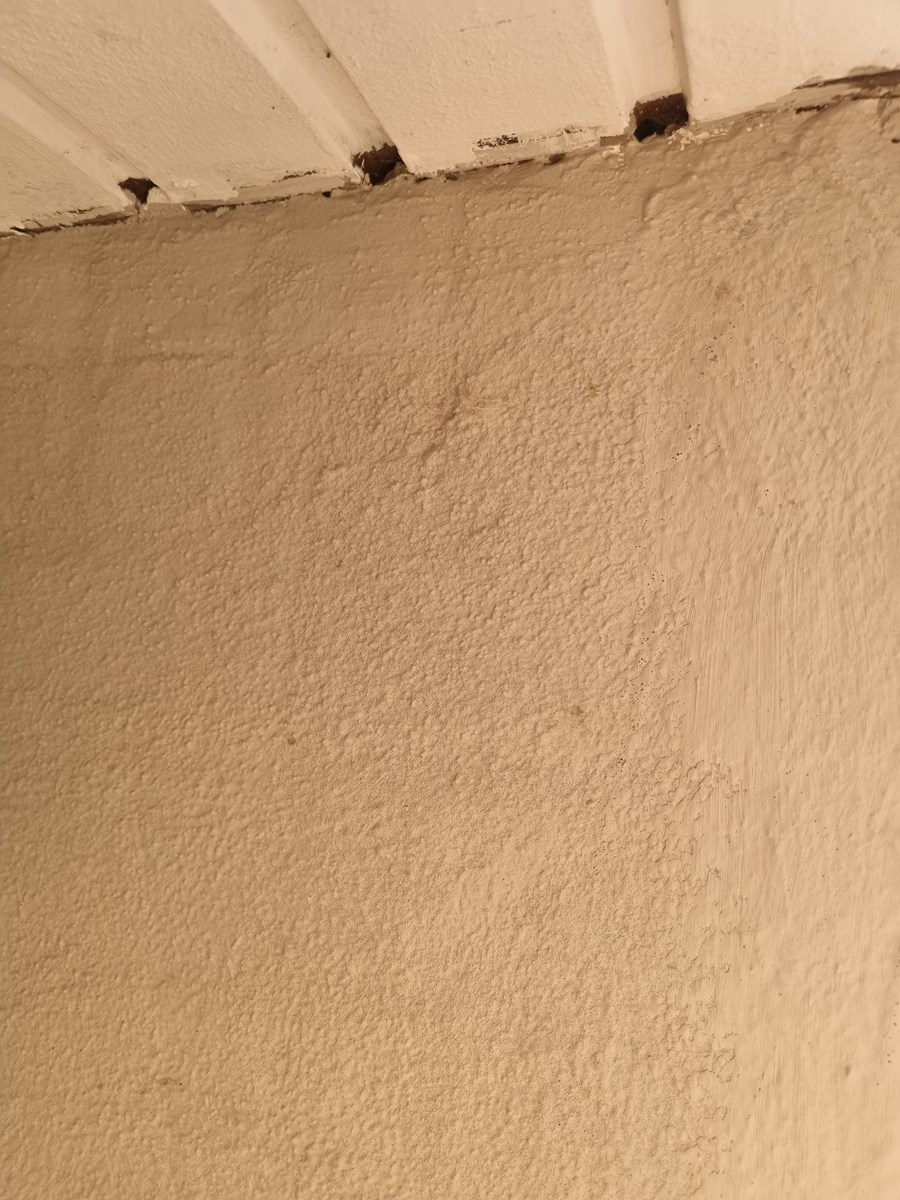

Har en muret garage hvor der ved siden af er 15m2 seperat værksted med egen dør.
Væggene er mursten ( med hulrum... og vist nok isoleret ) Der er pudset oven på murstenene..
Kan jeg godt bare smide en gang spartel oven på, slibe det og så sætte væv på?
Den ene væg er meget skæv, kan jeg smide en gang gipsplader over den og så spartle?
Jeg regner med at sætte en lille radiator derud for at holde en konstant temperatur.
Er der noget jeg skal være opmærksom på?
Ja, du kan spartle en væg og derved få den glat og pæn, det kræver lige at du renser den godt og grundigt først.
Og du kan sætte gipsplader på væg og derved rette den op, gå i byggemarkedet og spørg efter en egnet lim dertil.
Men hvis du "bare smider spartlen på og bare smider gipsplader op" så bliver det nok ikke bedre end før, -det kræver meget omhyggelighed og helhjertet indsats, hvis resultatet skal blive godt.

overvej træplader så det er nemmere og skrue ting på væggen hvis det skal være værksted
Jeg er godt klar over det ikke er bare i den forstand.
Jeg var bare usikker på om der var noget jeg skulle være opmærksom på når det ikke er et rum indendørs.
Jeg var bange for om der kunne være noget andet der gjorde sig gældende. Om der kunne opstå noget fugt imellem gips / træplader og så mursten og den slags
Fibergipsplade vil nok være et godt valg

Puds væggen op hvor den er skæv, i stedet for alle de lag af forskellige materialer.
