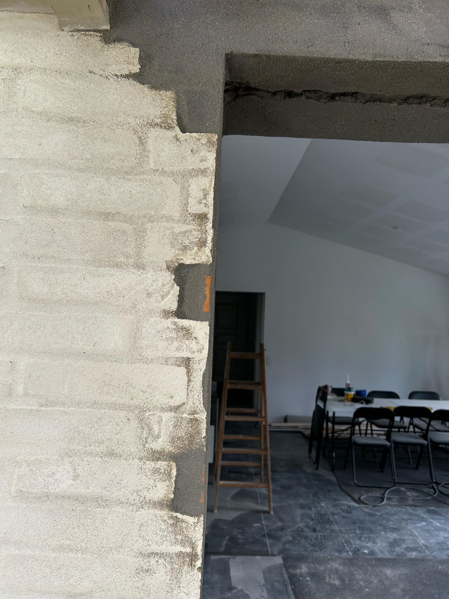

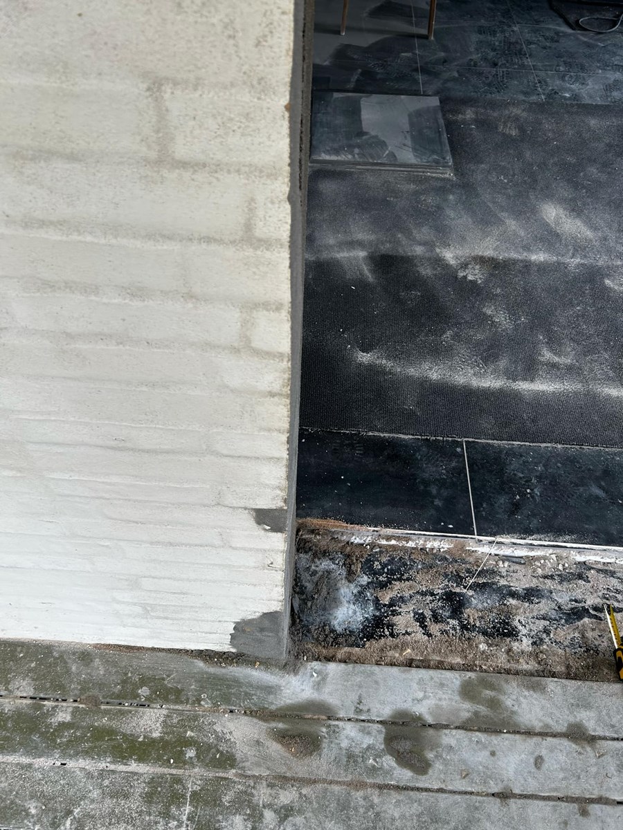

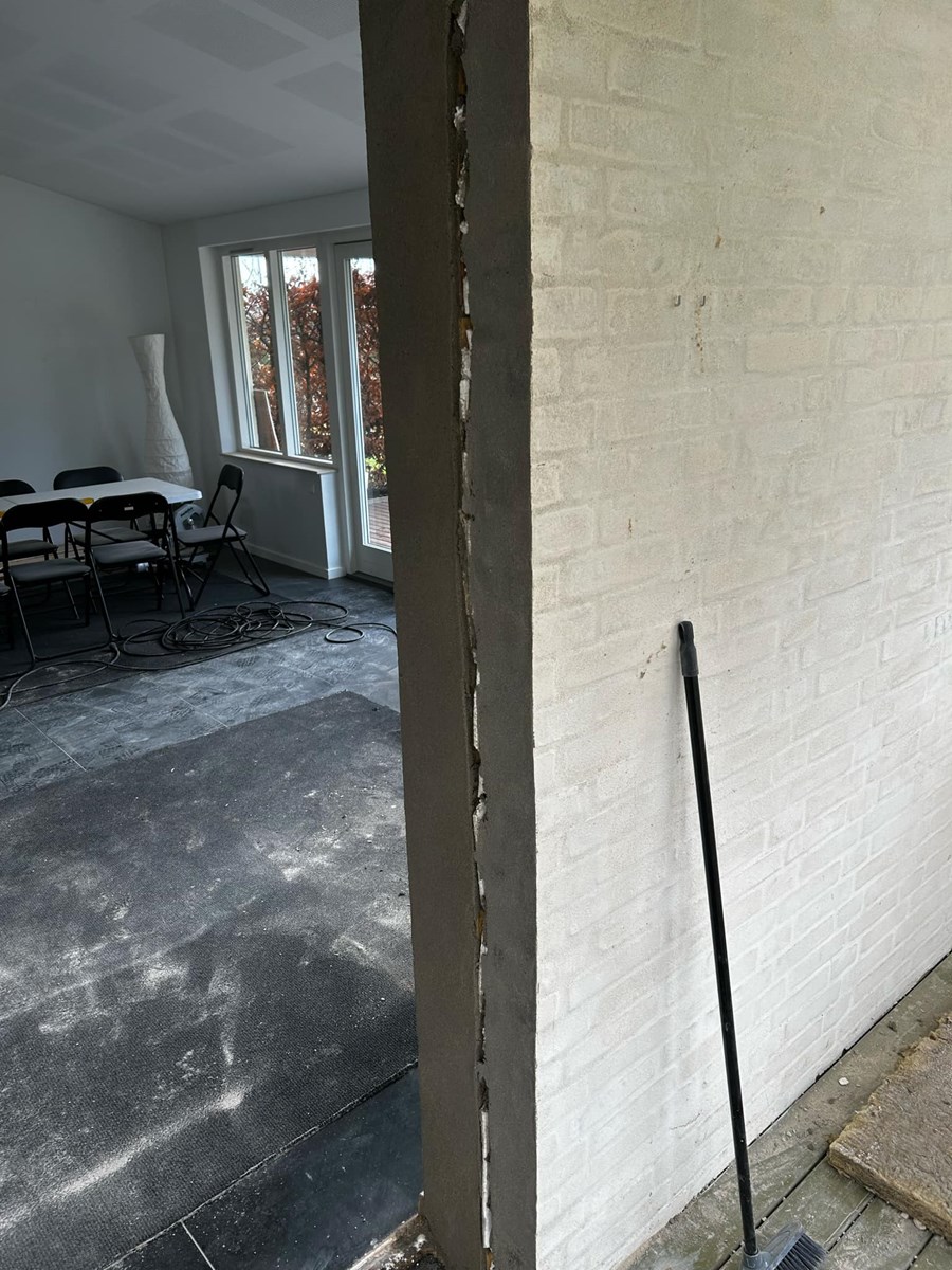

Jeg har fået lavet en åbning i en bærende væg til en dør. Vi aftalte med mureren, at stenene ved kanten af ydermuren skulle fjernes, så afslutningen blev pæn. Huset er vandskuret, så fugerne er synlige, og det var vigtigt for os, at det blev gjort ordentligt.
Desværre har mureren i stedet blot skåret med en vinkelsliber uden at fjerne stenene. Da jeg ringede til ham, kunne han ikke huske aftalen og mener, at det ser fint ud. Jeg er dog overbevist om, at han godt ved, at det ikke er udført korrekt, han taler udenom og kalder det for en "lille" ting, så ingen grund til at rette på det.

Jeg har lidt svært ved at se hvori problemet består. Ja der er nogle 1/4 sten, men det ville der også være selv om sten var hugget ud, og muret i igen.
Det er ikke udført korrekt og skal herfor ikke betales før det er udført ordenligt.

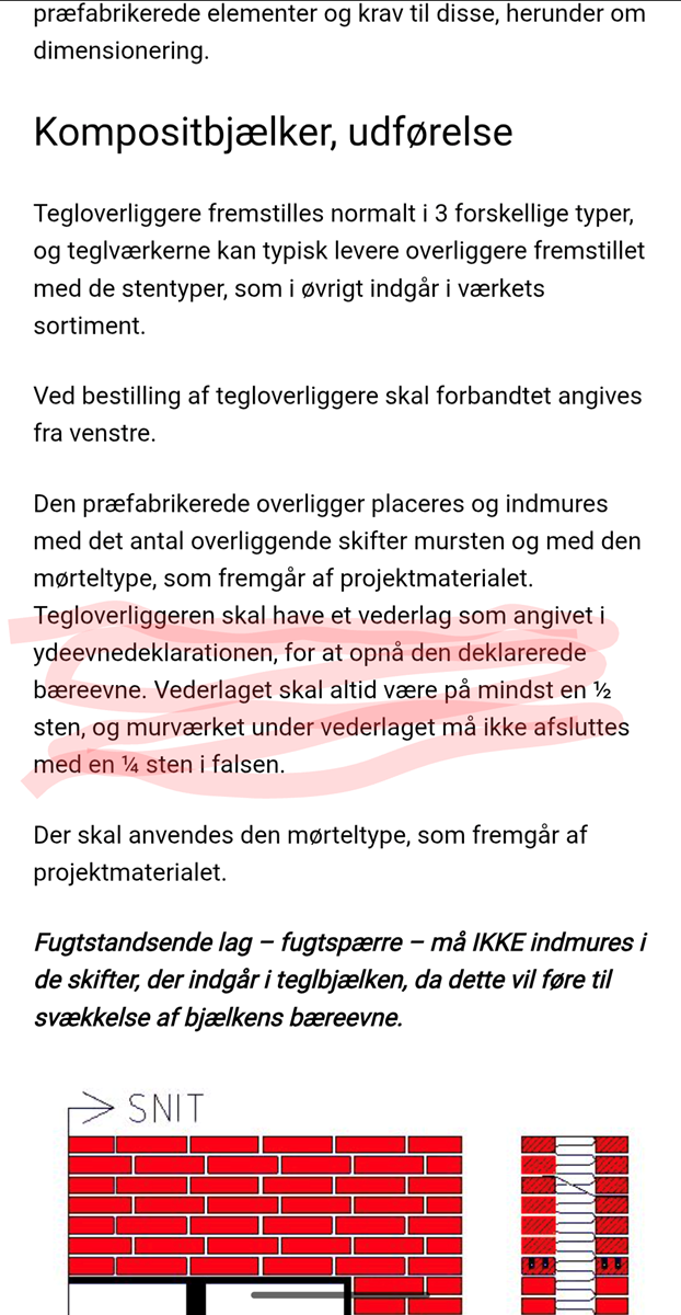

I kan henvise ham til Murerhåndbogen vedr. Tegl overliggere.
Når der opsættes tegloverligger skal disse udføres med min. en halv stens vederlag på siden (falsen)
Under overliggeren (falsen) må der ikke anvendes kvarte sten.  😊👍
Uddrag:
"Vederlaget skal altid være på mindst en ½ sten, og murværket under vederlaget må ikke afsluttes med en ¼ sten i falsen."
Kilde:
https://www.mur-tag.dk/udfoerelse/opmuring/bjaelker-og-overliggere/
